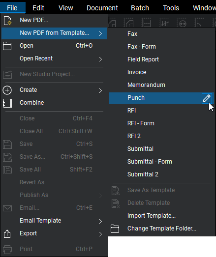

テンプレートは Revu 内の特別なファイルとして存在するため、Revu で編集する必要があります。
[ファイル] > [テンプレートから新規作成] に移動し、目的のテンプレートにカーソルを合わせたときにその面積の右側に表示される
[編集] を選択します。
- アクティブなテンプレートフォルダ内のテンプレートのみが一覧表示されます。目的のテンプレートが表示されない場合は、[テンプレートのフォルダを変更] を選択し、目的のフォルダに移動して選択します。
[編集] を選択します。
