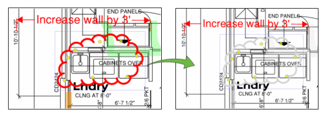

選択したフィルタに一致しない PDF 上のマークアップは淡色表示されます (以下に示すように)。フィルタされたマークアップが薄暗くなる度合いは、[マークアップリストの基本設定] の [フィルタされた注釈の濃さ] のパーセンテージ設定によって決定されます。
