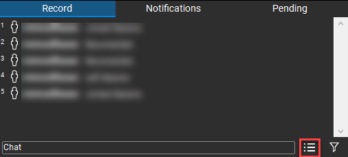

2. Økt-oppføring og -rapportering
Mens du er i en økt, kan du sjekke den nedre delen av Studio- panelet for å finne en oversikt som inneholder en fullstendig historikk over all markup-aktivitet og chatter. All informasjon er hyperlenket, slik at du kan velge en chatmelding eller markering og hoppe til området i PDF-filen som deltakeren så på da chatmeldingen eller markeringen ble lagt til.
Når økten er over, kan du opprette en rapport som én enkelt PDF som inneholder alle dokumentene og markeringene fra økten, sammen med hele øktens oppføring. For å opprette øktens rapport, klikker du på Rapport nederst til høyre i Studio-panelet.
