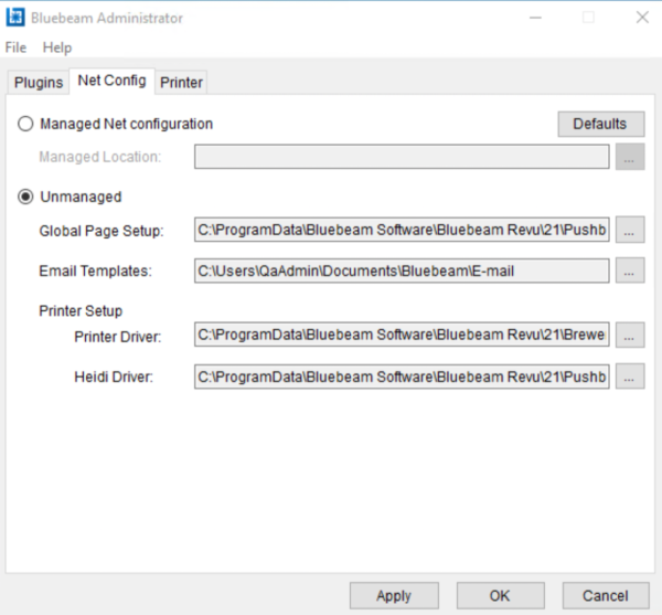

Karta konfiguracji sieci (Net Config)
Ta karta umożliwia ustawienie lokalizacji różnych ustawień i zasobów programu Revu. Mogą one pozostać w domyślnych folderach lokalnych wymienionych w sekcji Unmanaged lub można uzyskać do nich dostęp z scentralizowanej lokalizacji serwera, którą można skonfigurować w sekcji Managed Net Configuration. Możesz także skonfigurować program Revu tak, aby używał kombinacji lokalizacji lokalnych i sieciowych w oparciu o ścieżki folderów zdefiniowane w sekcji Unmanaged.
Niezarządzane konfiguracje sieci
W typowej instalacji programu Revu opcja Niezarządzane jest domyślnie włączona. Zasoby i ustawienia znajdują się w różnych lokalizacjach w profilu systemu Windows użytkownika w katalogu C:\ProgramData.
Szablony wiadomości e-mail używają innego domyślnego folderu: C:\Users\Documents\Bluebeam\E-mail
Zarządzana konfiguracja sieci
Aby skonfigurować instalacje programu Revu pod kątem uzyskiwania dostępu do wszystkich ustawień i zasobów ze zlokalizowanej na serwerze centralnym lokalizacji, wybierz komputer, który będzie pełnić funkcję maszyny „staging”, i skopiuj wszelkie niestandardowe ustawienia lub zasoby do odpowiadających im domyślnych lokalizacji wymienionych po włączeniu opcji Niezarządzana.
Otwórz domyślne lokalizacje folderów, klikając dwukrotnie odpowiadające im ścieżki folderów.
  1. Po zakończeniu kopiowania elementów włącz opcję Zarządzana konfiguracja sieci. Zostanie otwarte okno dialogowe, w którym można przejść do istniejącego folderu sieciowego, który ma być używany jako lokalizacja centralna, lub utworzyć nowy folder sieciowy. Wybierz folder i kliknij opcję Wybierz folder.
  2. Po otwarciu okna dialogowego Kopiuj wszystkie pliki wybierz jedną z następujących opcji:
    • Kopiuj wszystko: Tworzy foldery dla typu zasobu lub ustawienia w lokalizacji serwera i kopiuje wszystko do odpowiedniej lokalizacji.
    • Scalanie: powoduje pobranie wszystkich lokalnie zdefiniowanych ustawień i zasobów oraz ich scalenie z istniejącymi elementami w lokalizacji współdzielonej.
    • Brak kopii: Wskazuje folder sieciowy, ale nie kopiuje niczego do folderu ani z niczym go nie integruje. Po zakończeniu operacji na karta Konfiguracja sieci (Net Config) zostaną wyświetlone lokalizacje wszystkich zasobów i ustawienia.
Aby uniemożliwić użytkownikom końcowym wprowadzanie zmian w scentralizowanym folderze sieciowym, ustaw uprawnienia dostępu do folderów na wartość Read Only.
