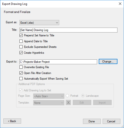

  7. Wählen Sie einen Dateityp für das Planprotokoll aus dem Drop-down-Menü Exportieren als aus.
  8. Set eine der folgenden Optionen, wie gewünscht:
    • Titel: Geben Sie den gewünschten Titel des Zeichnungsprotokolls ein. Einige Teile des Titels können dynamisch sein, wenn diese Optionen ausgewählt werden; siehe unten. Diese werden in Klammern ( [ ] ) angezeigt, und wenn Sie sie ändern, wird die jeweilige Option automatisch deaktiviert.
    • Set-Name voranbringen: Wenn aktiviert, wird der Name des Sets automatisch am Anfang des Titels des Zeichenprotokolls hinzugefügt, wie durch das Hinzufügen von [Set-Name] zum Titelfeld oben dargestellt wird.
    • Datum an Titel anhängen: Wenn aktiviert, wird das Exportdatum des Zeichnungsprotokolls automatisch an das Ende des Titels des Zeichnungsprotokolls angefügt, wie durch das Hinzufügen von [Datum] zum Feld Titel oben dargestellt.
    • Ersetzte Blätter ausschließen: Wenn aktiviert, werden Blätter, die durch spätere Revisionen ersetzt wurden, automatisch aus dem Zeichnungsprotokoll ausgeschlossen.
    • Hyperlinks erstellen: Wenn aktiviert, werden Hyperlinks zu den im Zeichnungsprotokoll enthaltenen Blättern automatisch innerhalb des Zeichnungsprotokolls erstellt.
    • Exportieren nach: Geben Sie den gewünschten Speicherort für das Zeichnungsprotokoll ein oder auswählen Sie Ändern aus und wählen Sie den Speicherort.
    • Bestehende Datei überschreiben: Wenn aktiviert, überschreibt das exportierte Zeichnungsprotokoll automatisch eine bestehende Datei mit demselben Namen am selben Speicherort.
    • Datei nach der Erstellung öffnen: Wenn aktiviert, öffnet sich das Zeichnungsprotokoll automatisch, sobald es erfolgreich exportiert wurde.
    • Automatischer Export beim Speichern des Sets: Wenn aktiviert, wird ein neues Zeichnungslogbuch automatisch an den Standardspeicherort exportiert, sobald das Set gespeichert wird.
    Wenn PDF als Exporttyp ausgewählt ist, steht eine zusätzliche Option zur Verfügung:
    • Zeichnungsprotokoll zu Set hinzufügen: Wenn aktiviert, wird das Zeichnungsprotokoll automatisch zu Set hinzugefügt. Wählen Sie eine Seitengröße, Ausrichtung (Hochformat oder Querformat) sowie eine Vorlage für die Seite aus, falls gewünscht. Vorlagen können auch durch Auswahl von Importieren importiert werden.
  9. Wählen Sie Done aus, um das Planprotokoll zu exportieren.
