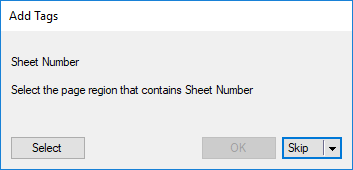

Falls Set-Tags nicht verwendet werden, gehen Sie zum nächsten Schritt. Wenn sie verwendet werden, erscheint das Dialogfeld Tags hinzufügen, das Sie auffordert, die Position des ersten Tags zu definieren.
Machen Sie Folgendes, um die Tags zu definieren:
- Um diesen Tag für die aktuelle Seite zu überspringen, wählen Sie „Überspringen“ auswählen. Das Dialogfenster wird für den nächsten Tag (falls vorhanden) wieder angezeigt. Wählen Sie den Pfeil rechts von Überspringen aus, um zu wählen, ob Sie diesen Tag für das gesamte Dokument (Dokument überspringen) oder den Tag vollständig überspringen möchten (Tag überspringen).
- Um das Tag zu definieren, wählen Sie Auswählen und zeichnen Sie ein Rechteck um den Bereich der Zeichnung, der die angefragten Informationen enthält.
Wenn Sie zum Beispiel den Bereich für das Blattnamen-Tag festlegen, zeichnen Sie ein Rechteck um den Teil des Titelblocks, der den Blattnamen enthält. Idealerweise befindet sich der Blattname aller Zeichnungen im Set an derselben relativen Position, aber das ist nicht notwendig.
- Revu analysiert die Inhalte des definierten Bereichs, und das Dialogfeld „Tags hinzufügen“ wird erneut mit einer Vorschau der gefundenen Inhalte angezeigt. Das wird der Tag für das aktuelle Blatt sein. Wenn es falsch oder unvollständig ist, wählen Sie Erneut auswählen und zeichnen Sie das Rechteck erneut.
- Wählen Sie auswählen OK , um die Tag-Region zu akzeptieren. Revu analysiert die übrigen Pläne im Set und erstellt das Tag für jeden.
Wenn es aus irgendeinem Grund keinen Text für einen Tag in einer der Zeichnungen finden kann (zum Beispiel wenn der Plankopf anders ist oder die Zeichnung verzerrt ist), öffnet Revu ihn und das Dialogfenster "Tags hinzufügen " erscheint erneut. Machen Sie eines der folgenden:
- Um das Taggen der Zeichnung zu überspringen, wählen Sie „ Überspringen“.
- Um einen alternativen Tag-Bereich zu definieren, wähle Auswählen und zeichne ein Rechteck um den Bereich auf dem Plan, der die Tag-Informationen enthält. Revu wird sich auch diesen Bereich merken und ihn für die gesamte Lebensdauer des Sets als zusätzlichen Speicherort für diesen Tag verwenden. Beliebig viele Regionen können für ein Tag definiert werden.
- Wiederholen Sie dies für jedes Tag, das in diesem Set verwendet wird.
