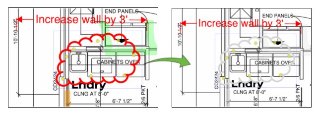

Markierungen in der PDF-Datei, die nicht mit den ausgewählten Filtern übereinstimmen, werden abgedunkelt angezeigt (wie unten dargestellt). Wie stark die gefilterten Markierungen abgedunkelt werden, wird von den Einstellungen des Prozentsatzes für die abgedunkelten Anmerkungen in den Einstellungen der Markierungsliste bestimmt.
