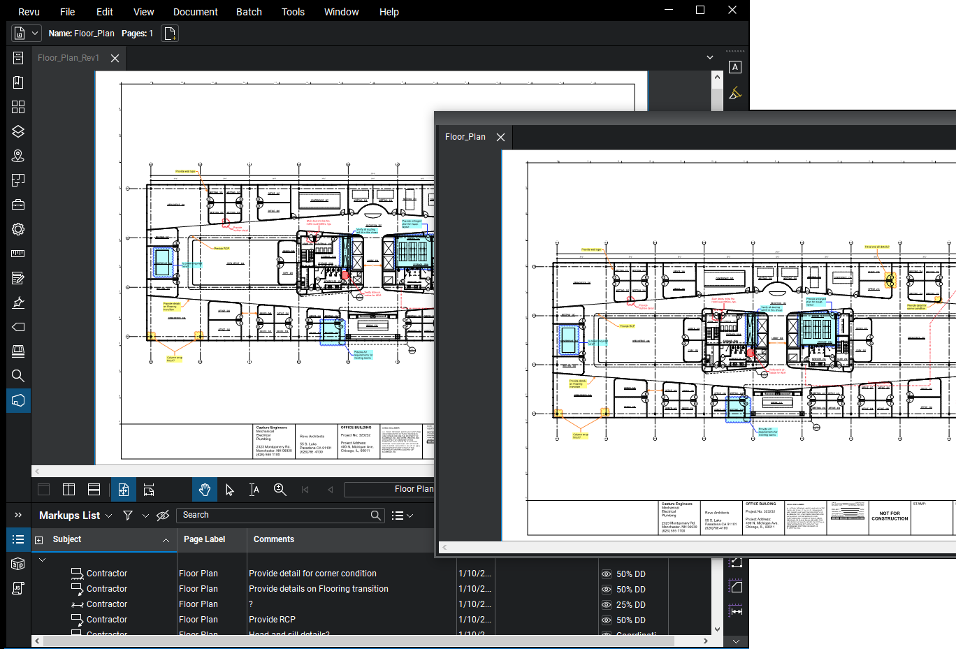

MultiView Extended ermöglicht es Ihnen, eine Dokument-Registerkarte vom Hauptarbeitsbereich in einen eigenständigen, separaten Arbeitsbereich zu trennen. Das ist besonders nützlich, wenn man mit mehreren Monitoren arbeitet.
- Um eine Registerkarte abzutrennen, ziehen Sie die Registerkarte von der Dokumenten-Registerkartenleiste weg oder klicken Sie mit der rechten Maustaste auf eine Registerkarte und wählen Sie **Abtrennen**.
- Um eine Dokumentenregisterkarte abzulösen, während das Dokument im Hauptarbeitsbereich geöffnet bleibt, halten Sie STRG gedrückt, während Sie die Dokumentenregisterkarte vom Hauptfenster ziehen.
- Um die abgetrennte Registerkarte zum Hauptarbeitsbereich zurückzubringen, klicken und ziehen Sie die Registerkarte zurück in die Dokumentleiste.
Es ist nicht möglich, Registerkarten in eine andere Instanz von Revu zu verschieben.

Das untenstehende Beispiel zeigt, wie eine Dokument-Registerkarte durch Ziehen der Registerkarte entdockt wird.
Um das PDF wieder anzudocken, klicken Sie einfach auf die Registerkarte und ziehen Sie sie zurück zur Dokumentenregisterkarte.
