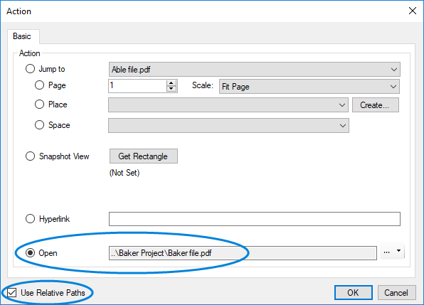

Manchmal muss Revu Informationen über die Verbindung zwischen zwei Dateien speichern. Wenn zum Beispiel ein Hyperlink so konfiguriert ist, dass er eine andere PDF-Datei öffnet, muss Revu wissen, wo sich diese PDF-Datei befindet. Ähnlich gibt es bei den Revu- Profile Aspekte, die als „Abhängigkeiten“ bezeichnet werden (Werkzeugset, Füllmuster, Linienstilsets und Lesezeichenstrukturen). Diese existieren als separate Dateien (damit sie geteilt werden können). Um in einem bestimmten Profile auf diese zugreifen zu können, muss Revu wissen, wo sich diese Abhängigkeitsdateien befinden.
Zu diesem Zweck verfügt Revu über zwei Möglichkeiten, die Speicherorte von Dateien zu speichern:
  • Nach dem vollständigen Pfad zum Ordner (vollständiger Pfad)
  • Relativ zum Standort dessen, was darauf zugreift (Relativer Pfad).
Für die meisten Nutzer sollten beide Optionen in den meisten Situationen gut funktionieren. Die Unterscheidung wird wichtig, wenn eine oder beide Dateien verschoben werden.
Für die Zwecke dieser Diskussion betrachten wir den Fall einer PDF-Datei (Able file.pdf) mit einem Hyperlink darauf, der so konfiguriert ist, dass er eine zweite PDF-Datei (Baker file.pdf) öffnet, aber die Prinzipien gelten für Profil-Abhängigkeiten gleichermaßen: Ersetzen Sie Able-Datei.pdf durch das Profil und Baker-Datei.pdf durch die Abhängigkeit.
