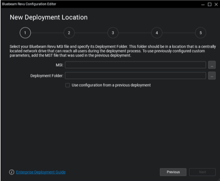

Revu-konfigurationseditor
Revu-konfigurationseditoren er et valgfrit værktøj, der giver dig mulighed for nemt at konfigurere scripts til din Revu MSI-implementering, opdatering af MSP-patch eller oprettelse af scripts til implementering af brugerdefinerede aktiver efter installationen, såsom profiler, værktøjssæt, skraveringsmønstre og stregtyper .
Som bedste praksis anbefaler vi stærkt at bruge dette konfigurationsværktøj til at oprette alle dine installationsscripts, som kan bruges sammen med dit installationsværktøj eller en anden valgmetode. Du kan stadig oprette dine installationsscripts manuelt som beskrevet i afsnittet Installationsprocessen.

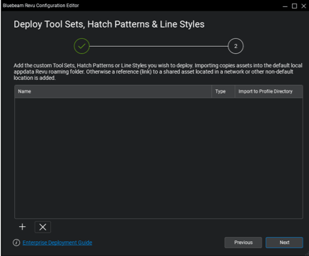

Brugerdefinerede indstillinger og aktiver
Hvis din organisation bruger brugerdefinerede eller delte indstillinger og aktiver, såsom præferencer, profiler, værktøjssæt og stempler, skal du se administrationsvejledningen for Revu 20 for bedste praksis til eksport, indsamling og staging af disse elementer.
Opsætning af en stagingcomputer
Hvis du har brug for at oprette brugerdefinerede indstillinger og aktiver som nævnt ovenfor, skal du installere Revu manuelt på en maskine, så du kan oprette og stage disse aktiver som beskrevet i afsnittet Kontrolleret netkonfiguration i Administrationsvejledningen for Revu 20.

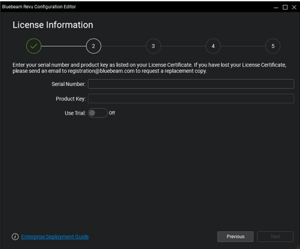

Påkrævede egenskaber
Disse egenskaber er nødvendige for en vellykket godkendelse af softwaren.
Den udgave af softwaren, der stilles til rådighed for dine brugere, bestemmes af det serienummer og den produktnøgle, der bruges, hvilken version og udgave, der er angivet på dit licenscertifikat.
Kontakt os, hvis du har mistet dit licenscertifikat.
BB_SERIALNUMBER Indtast Revu-serienummeret. Indtast PRØVEVERSION for at installere som prøveversion.
BB_PRODUCTKEY Indtast Revu-produktnøglen. Alle med store bogstaver.

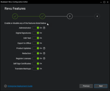

Aktivering og deaktivering af Revu-funktioner med BB_FEATURES
Hver Revu-funktion har en tildelt numerisk værdi som vist i nedenstående tabel. For at deaktivere en funktion skal du trække dens numeriske værdi fra standardværdien for egenskaben BB_FEATURES (65535), der er vist i tabellen over Understøttede valgfrie egenskaber ovenfor, og indtaste svaret som den nye værdi for egenskaben BB_FEATURES.
Hvis du for eksempel vil deaktivere redigeringsfunktionen i en Revu eXtreme-installation, skal du trække værdien af denne funktion (2) fra 65535 og derefter indtaste saldoen (65533) som den nye værdi for BB_FEATURES.
Revu-funktioner og deres numeriske værdier:
Administrator-knap (Revu-menu) = 128 Knappen Produktopdateringer (menuen Hjælp) = 16
AllFeatures = 1023 Redigering i eXtreme (omfatter klip indhold og slet indhold i alle udgaver) = 2
DigitalSignatures = 4 Registreringsknap (Revu-menu) = 256
EditText = 1 SelfSignCertificates = 8
ExportToOffice = 64 TranslateMarkups = 32
Sessionsfølgende funktion = 512

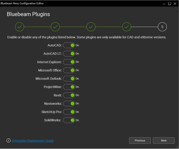

Aktivering af Bluebeam-plugins med MBCODE
Hvert af Bluebeam-plugins til understøttet tredjepartssoftware har en tildelt numerisk værdi, som vist i nedenstående tabel. Hvis du kun vil aktivere et enkelt plugin – for eksempel pluginet til AutoCAD – skal du erstatte standardværdien for MBCODE på 1023 (alle plugins aktiveret) med tallet 2. I tilfælde, hvor du har brug for at aktivere mere end ét plugin, du ville tilføje deres numeriske værdier og indtaste totalen som den nye MBCODE-værdi. Ændring af værdien til 0 deaktiverer alle plugins.
Bluebeam-plugins er kun aktiveret, hvis tredjepartsprogrammet er installeret. Se Revu-kompatibilitetsoversigten for at sikre, at dine tredjepartsprogrammer understøttes.
Revu-plugins og deres numeriske værdier
Alle plugins deaktiveret = 0 Microsoft Outlook = 128
AutoCAD = 2 ProjectWise = 64
AutoCAD LT (32 og 64-bit) = 4 Revit & Navisworks = 16
Internet Explorer = 32 SketchUp Pro = 256
Microsoft Office = 1 SolidWorks = 8

Ny implementering (MSI)
Ny installationsplacering
Skærmbilledet Ny implementeringsplacering i Bluebeam Revu-konfigurationseditor
Start med at vælge den Bluebeam Revu 20 MSI-fil, du vil implementere, og angiv dens installationsmappe. Det er vigtigt, at denne placering er på et centralt placeret netværksdrev, der kan nå alle brugere under implementeringen. Du har også mulighed for at klikke på "Brug konfiguration fra en tidligere implementering" for at tilføje en MST-fil og bruge eventuelle forudkonfigurerede brugerdefinerede parametre.
Konfigurationseditoren kopierer OCR MSI-filen til destinationsmappen sammen med Revu MSI-filen og genererer et script, der installerer begge pakker sekventielt. Hvis OCR MSI-filen ikke findes i den samme mappe som den valgte Revu MSI-fil, viser programmet en advarsel, men giver brugeren mulighed for at fortsætte uden at tilføje OCR til installationsscriptet.
Et eksempelscript til lydløs installation kan se sådan ud:
START /WAIT msiexec.exe /i "[path to deployment folder]\BluebeamOCR x64 20.msi" /qn && msiexec.exe /i "[path to deployment folder]\Bluebeam Revu x64 20.msi" TRANSFORMS="[path to deployment folder]\Bluebeam Revu x64 20.mst" /qn
Licensoplysninger
Licensoplysningsskærm for Bluebeam Revu-konfigurationseditor
Revu-udgaven (Standard, CAD eller eXtreme) bestemmes af det indtastede serienummer og den indtastede produktnøgle. Dette sker automatisk under installationsprocessen.
Som bedste praksis anbefaler vi kraftigt at oprette en pilotgruppe af slutbrugere til at teste alle nye Revu-versioner, før de implementeres i hele din organisation.
Hvis du ikke har licensoplysningerne på det tidspunkt, kan du implementere Revu som en fuldt funktionsdygtig prøveversion ved at slå "Anvend Prøve."til.

Revu-funktioner
Skærmbilledet Funktioner i Bluebeam Revu konfigurationseditor
Alle funktioner på denne side er slået til som standard. Før du træffer din endelige beslutning om, hvilken der skal forblive "Fra", skal du kontakte en projektleder eller en person i din organisation, der har et indgående kendskab til alle slutbrugernes arbejdsgange og de Revu-funktioner, der kræves for at fuldføre dem. Deres rådgivning hjælper med at afbøde slutbrugerrapporter om manglende funktioner i deres Revu-installationer.
Bluebeam-plugins
Skærmbilledet for Bluebeam Plugins i Bluebeam Revu-konfigurationseditor
Alle funktioner på denne side er slået til som standard. På denne side kan du aktivere vores plugins til forskellige tredjepartsapplikationer.
Internet Explorer, Microsoft Office, Microsoft Outlook og ProjectWise er tilgængelige i alle Revu-udgaver (Standard, CAD eller eXtreme).
Alle andre angivne plugins kræver Revu CAD eller eXtreme.

Implementer værktøjssæt, skraveringsmønstre og stregtyper
Skærmbilledet Installer Værktøjssæt, Skraveringsmønster og Stregtyper til implementering af udvidelser
Hvis du vil medtage tilpassede værktøjssæt, skraveringsmønstre og stregtyper i implementeringen, skal du klikke på plustegnet nederst i venstre hjørne, navigere til den serverplacering, du har angivet som beskrevet i Administrationsvejledning til Revu, vælge elementerne og derefter klikke på Tilføj.
Som en bedste praksis, når du opretter profiler til en installation, foreslår vi, at du integrerer værktøjssæt, skraveringsmønstre og stregtyper i dem, så disse yderligere elementer implementeres med profilen, så du kan springe dette afsnit over.
