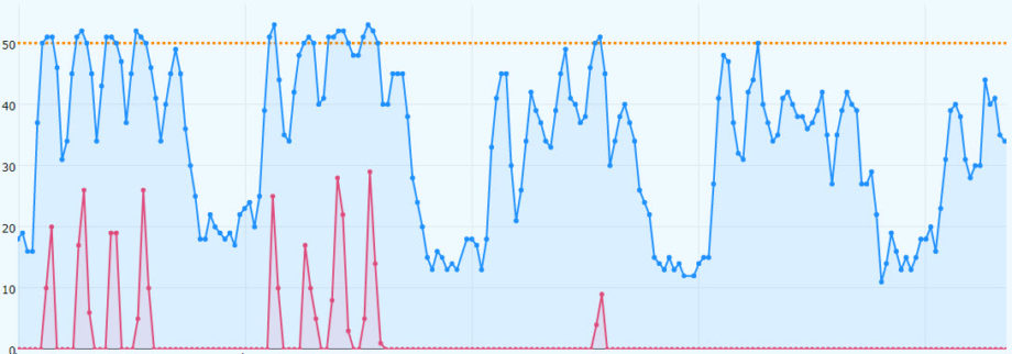

Anvendelsesrapport
Anvendelsesrapporten giver dig mulighed for at visualisere datatendenser og undersøge licensadgangen mere i dybden. Der er flere måder at filtrere dataene på:
  • Aktive brugere: Når dette felt er markeret, vises antallet af aktive brugere på grafen.
  • Aktive og afviste brugere: Når dette felt er markeret, vises antallet af aktive og afviste brugere på grafen.
  • Datorulleliste: Brug denne rullemenu til at ændre de data, der vises i grafen og i det brugerdata-regneark, der er nævnt tidligere. Du kan vælge forudindstillede datointervaller eller bruge indstillingen Tilpasset datointerval.
  • Eksportér licensoplysninger: Vælg Download .csv-filen for at downloade et Excel-regneark, der indeholder detaljerede oplysninger om brugeradgang til Open License. Datointervallet, som inkluderes i dette regneark, bestemmes ud fra de datoer, der vises i på grafen.

Denne rapport omfatter kun brugere, der har lukket deres Revu-software. Aktive brugere eller brugere, der forlader Revu-programmet, mens det kører, vises ikke i denne rapport, før de lukker deres software.
Grafen illustrerer tendenser baseret på tre statistikker:
  • Tilladt: Antallet af brugere, der må få adgang til Revu samtidig. Dette tal er repræsenteret med en gul, stiplet linje.
  • Afviste: Antallet af brugere, der blev nægtet adgang til Revu på et bestemt tidspunkt, hvilket angiver, at antallet af tilladte brugere blev overskredet. Dette tal er repræsenteret med en rød prik. Sørg for at vælge feltet Vis afviste, hvis du vil have vist disse oplysninger.
  • Maksimalt aktive: Det samlede antal brugere, der havde adgang til Revu på et bestemt tidspunkt. Dette tal er repræsenteret med en blå prik.
Du kan også interagere med grafen for at se mere detaljerede oplysninger:
  • Hold markøren over grafen for at se de nøjagtige tal for et bestemt tidspunkt. Et værktøjstip ved siden af den prik, som din markør er på, viser de nøjagtige tal i deres tilknyttede farver. Et værktøjstip viser også den angivne tid i bunden af grafen.
  • Hvis du vil se et mindre datasæt, skal du klikke og trække markøren henover det ønskede område og så slippe. Grafen vil zoome ind på det område. Dobbeltklik på grafen for at zoome ud.
