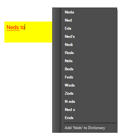

Lorsque vous modifiez des annotations textuelles ou des champs de formulaire, Revu surligne automatiquement les mots non reconnus avec des soulignements en zigzag. La couleur correspond à ce que vous avez défini dans vos Préférences d'orthographe. Faites un clic droit sur un mot surligné pour afficher les suggestions de remplacement ou ajouter le mot à votre dictionnaire.
