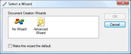

La boîte de dialogue **Sélectionner un assistant** s'affiche (si elle ne s'affiche pas, l'une des sélections a été définie par défaut ; si cette sélection est l'Assistant avancé, suivez les instructions qui apparaissent sur les écrans suivants ; si cette sélection est l'Assistant Aucun, passez à l'étape suivante).
- Sélectionnez Aucun assistant et sélectionnez OK. La boîte de dialogue Enregistrer le document sous apparaît.
Pour utiliser l'Assistant avancé et être guidé tout au long du processus, sélectionnez cette option et suivez les instructions qui apparaissent sur les écrans suivants.
