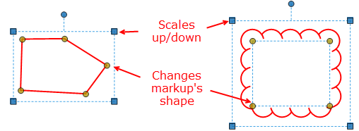

D'autres annotations, comme les polygones et les clouds, peuvent avoir une forme irrégulière et sont contenues dans un cadre de contour, qui possède ses propres points de contrôle. Pour mettre à l'échelle l'une de ces annotations, faites glisser un point de contrôle du cadre de contour. Pour déplacer l'un des points de contrôle de l'annotation, et ainsi modifier la forme de base de l'annotation, faites glisser l'un de ses points de contrôle.
