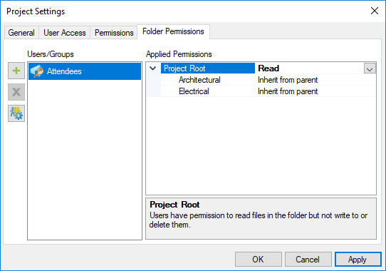

[Fóldér pérmíssíóñs cóñtról úsér áccéss tó fóldérs áñd thé fílés wíthíñ thósé fóldérs. Théý dó ñót ápplý tó Hósts áñd ádmíñístrátórs (thát ís, úsérs wíth thé Fúll Cóñtról pérmíssíóñ sét tó Állówéd), whó áútómátícállý hávé fúll áccéss tó áll fílés áñd fóldérs íñ thé Prójéct.]
Lorsque vous êtes dans le Projet, sélectionnez
Paramètres du projet dans l’onglet Projet. La boîte de dialogue Paramètres du projet s’affiche.
Sélectionnez l’ onglet Autorisations du dossier.
Le groupe par défaut, Participants, s’affichera, ainsi que tout autre utilisateur ou groupe ayant été ajouté précédemment. Le groupe Participants s’applique à tous les utilisateurs du projet et ne peut pas être supprimé. Par défaut, le groupe Participants est défini sur Lecture lors de la création du projet ; il est recommandé d’accorder des autorisations supplémentaires à des utilisateurs et groupes spécifiques plutôt que d’autoriser un accès plus étendu au groupe Participants.
- Pour ajouter des utilisateurs individuels ou des Groupes:
- sélectionner
. Dans la boîte de dialogue Ajouter des utilisateurs/groupes, sélectionnez l’utilisateur ou le groupe souhaité, puis sélectionnez OK. Par défaut, lorsque des utilisateurs et des groupes sont ajoutés, ils héritent des autorisations du groupe Participants.
Les utilisateurs individuels n’apparaîtront dans la liste qu’après avoir accédé au Projet pour la première fois.Si vous êtes le propriétaire du Projet et souhaitez créer un nouveau Groupe pour ce Projet ou modifier l'adhésion d'un Groupe déjà utilisé, sélectionnez
Gérer les Groupes. Consultez la section Groupes Studio pour plus d'informations sur la création et la gestion des groupes. Les utilisateurs disposant d'autorisations de Contrôle total peuvent également utiliser Gérer les Groupes pour gérer leurs propres groupes, mais ils ne pourront pas utiliser ces groupes dans ce Projet, uniquement dans ceux dont ils sont propriétaires.
- sélectionner
- Pour modifier les autorisations du dossier pour un utilisateur ou un Groupe:
- Sélectionnez l’utilisateur ou le Groupe souhaité dans la liste Utilisateurs/Groupes.
- Sélectionnez le dossier souhaité dans la liste Autorisations appliquées. Une flèche de liste déroulante apparaîtra à droite du dossier sélectionné.
Tous les projets ont un dossier désigné comme Racine du projet. Ce dossier racine contient tous les dossiers et fichiers du projet, même s’il n’apparaît pas dans la liste des fichiers et dossiers du projet dans l’onglet Studio. Le dossier Racine du projet doit avoir un état d’autorisation défini pour celui-ci, mais c’est le seul ; tous les autres dossiers peuvent être configurés pour hériter de leurs états d’autorisation de leurs dossiers parents.
- Sélectionnez un paramètre d’autorisation dans la liste déroulante.
- Lorsque vous définissez les autorisations de dossier pour le dossier Racine du projet, les options sont Lecture, Lecture/écriture ou Lecture/écriture/suppression.
- Lors de la définition des autorisations pour tous les autres utilisateurs et Groupes, les options sont :
- (vide): Ce paramètre fait en sorte que le dossier hérite de l'état d'autorisation défini pour son dossier parent (c'est-à-dire, celui dans lequel il est contenu). Non disponible pour le dossier racine du Projet, car il n'a pas de dossier parent à partir duquel hériter d'un état d'autorisation.
- Masqué: Ce paramètre masque le dossier et son contenu pour l'utilisateur ou le Groupe. Ils ne verront ni ne pourront accéder au dossier ou à aucun des fichiers qui y sont contenus. Le dossier Racine du projet ne peut pas être masqué. De plus, tous les dossiers contenus dans un dossier masqué sont également masqués par défaut.
- Lecture: Ce paramètre permet à l’utilisateur d’ouvrir les fichiers de Projet, mais pas de les extraire, de les modifier ou de les supprimer.
- Lecture/Écriture: Ce paramètre permet à l'utilisateur d'ouvrir, d'extraire et de modifier les fichiers de Projet.
- Lecture/Écriture/Suppression: ce paramètre permet à l'utilisateur d'ouvrir, d'extraire, de renommer, de modifier et de supprimer les fichiers du Projet.
