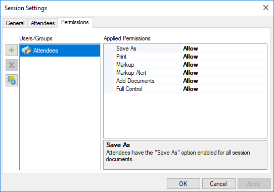

Lorsque vous êtes dans une session, sélectionnez
Paramètres de la session . -
Dans la boîte de dialogue Paramètres de la session, sélectionnez l’onglet Autorisations.
Le groupe par défaut, Participants, s’affichera, de même que tout autre utilisateur ou groupe préalablement ajouté. Le groupe Attendees s’applique à tous les utilisateurs de la session, et ses paramètres d’Autorisations initiaux sont configurés lorsque la Création de la session. Cette action est irréversible. La plupart des autorisations du groupe Participants sont définies sur Bloqué lors de la création de la session. Une bonne pratique recommandée consiste à octroyer des autorisations supplémentaires à des utilisateurs et groupes spécifiques plutôt que d’autoriser un accès plus étendu au groupe Participants.

- Pour modifier les autorisations d'un utilisateur ou d'un Groupe:
- Sélectionnez l’utilisateur ou le Groupe souhaité dans la liste Utilisateurs/Groupes.
- Sélectionnez l'autorisation souhaitée dans la liste Autorisations appliquées.
- Sélectionnez un paramètre d’autorisation dans la liste déroulante.
- Lors de la définition des autorisations pour le groupe Participants, les options sont Bloqué ou Autorisé.
- Lors de la définition des autorisations pour tous les autres utilisateurs et groupes, les options sont vide, Bloqué ou Autorisé. Si vous sélectionnez vide, l’utilisateur ou le groupe hérite de l’autorisation définie pour le groupe Participants.
