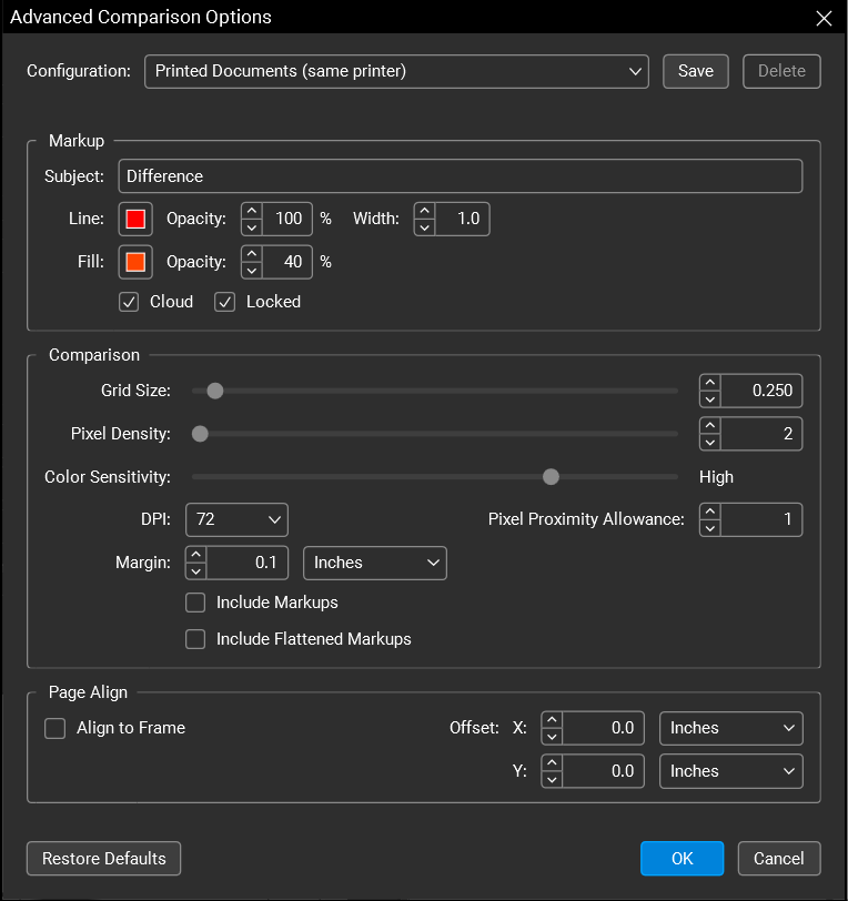

詳細な比較オプション
ドキュメント比較プロセスを微調整するには、[詳細な比較のオプション] を使用します。Bluebeam では、提供されている [比較] および [レンダリング] 設定を使用することを推奨しています。これらの設定を変更するのは、ドキュメント比較プロセスで差異が検出されない場合のみにしてください。
Revu には、3 つのデフォルトの比較構成が用意されています:印刷済みのドキュメント (同じプリンタ)印刷済みのドキュメント (別のプリンタ)スキャンされたドキュメント。各構成には、事前構成済みの設定が含まれています。デフォルト構成の設定を変更したり、 を選択してカスタムの[タイプ] <New Custom>を作成したりできます。
現在の構成の設定を永続的に変更するには、[保存] を選択します。[ドキュメント比較設定の保存] ダイアログで、この構成の名前を入力します。デフォルトの 構成 の設定を変更している場合、デフォルトの自動入力された名前で保存するか、名前を変更して新しい構成を作成することができます。
Revu では、以下の詳細な比較オプションを提供しています:
マークアップオプション
  • 必要に応じて、[件名] 現場に差異注釈の名前(例:「Differences 5-7-14」)を入力します。注釈に名前を付けると、[件名] で並べ替えることで、マークアップリスト上の差異注釈を簡単にグループ化できます。時間の経過とともに一連の差異比較を作成して、変更履歴を提供できます。
  • 比較中に見つかった差異に注釈を付けるために使用するマークアップの外観を決定するには、[色][塗りつぶしの色][不透明度]、および [幅] を設定します。
  • クラウドマークアップを使用する場合は、[クラウド] を選択します。
  • 注釈を配置したときにロックする必要がある場合は、[ロック] を選択します。
比較オプション
  • 比較プロセスでは、ドキュメントを比較用のグリッド領域に分割します。
  • グリッドサイズ は比較に使用される個々のグリッドセグメントのサイズを定義します。その後、これらのリージョンで異なるピクセルが検査され、異なるリージョンとして識別されます。
  • [ピクセルの密度] は、差異を検出する際、特定の面積 ([グリッドサイズ] で定義) における差異のしきい値を制御します。
  • [色の感度] は、ピクセルの差異を判断するしきい値を決定するのに役立ちます。感度設定を低くすると、感度設定を高くした場合ほど多くの差異は検出されません。
    この設定は、[ピクセルの許容近接距離] と組み合わせて機能します。この値を大きくすると、隣接する面積で類似したピクセルがチェックされます。
  • DPI は、PDF をラスター化するために使用される解像度を決定します。デフォルト設定は 72 です。比較により細かい解像度が必要な場合は、値を高く(144)設定してください。
  • [余白] 値を設定して、比較する PDF の境界線周辺の領域を無視します。
  • デフォルトでは、比較ツールはドキュメント上の既存のマークアップを無視します。これは、マークアップリストから簡単に検索できるためです。この動作を上書きして比較用にマークアップをレンダリングするには、[マークアップを含める] を選択します。
  • フラット化済みマークアップは PDF のコンテンツレイヤーの一部となりますが、比較ツールはデフォルトで「復元可能」としてフラット化済みのマークアップを無視します。この動作を上書きするには、[フラット化済みマークアップを含める] を選択します。
ページ揃えオプション
  • 比較する図面またはドキュメントを自動的に位置合わせするには、[自動位置合わせ] を選択します。スキャンした図面を比較する場合は、自動位置合わせをお勧めします。
  • 比較対象のドキュメントからオフセットされているドキュメントがあることがわかっている場合は、[オフセット] 設定に値を入力します。
含まれているタイプをデフォルト設定に復元するには、[デフォルトに復元] を選択します。
