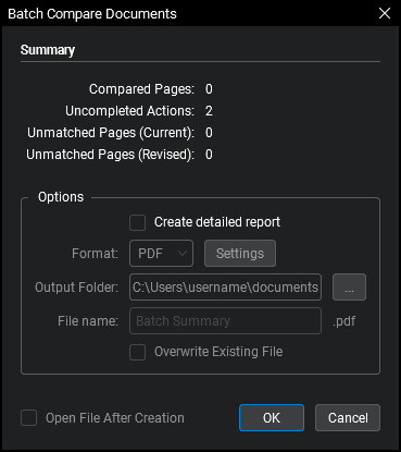

- 提供された [概要] 情報を確認します。これには、比較されたページ、見つかった差異の数、および各ページペアに対して作成された比較ドキュメントの名前が含まれます。
- [要約] 情報のレポートを生成するには、以下の手順に従います:
- [詳細なレポートを作成する] を選択します。
- [形式] で PDF または CSV を選択します。
レポートの保存先フォルダを変更するには、[出力フォルダ] の右側にある ボタンを選択し、目的のフォルダを選択します。- ファイル名現場にレポートの名前を入力します。
- 選択したフォルダ内の同じ名前の既存のファイルを上書きするには、[既存のファイルを上書き] を選択します。
- ファイル作成後に開くには、[ファイルを作成後に開く] を選択します。
設定を選択して、追加のレポートオプションを設定します。利用可能なオプションは、生成されるレポートの種類によって異なります。
PDF
- ハイパーリンクの作成:有効にすると、レポートには現在、修正済み、および一致しないページへのハイパーリンクと、それらの違いを蛍光ペンで強調したマークアップ済み PDF へのハイパーリンクが含まれます。
- スタンプの日付およびスタンプの時刻:有効にすると、レポートのフッターにその情報が追加されます。
- ページサイズと向き: レポートのページサイズと向きを設定します。
CSV
- [ハイパーリンクを作成]:有効にすると、レポートに現在、改訂済み、および不一致のページへのハイパーリンクが含まれます。
- [列のヘッダーを含める]: 有効にすると、比較レポートに自動生成された列のヘッダーが含まれます。
- [OK] をクリックします。
