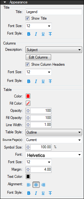

凡例の外観は、タイトル、表示する情報、テキストや線の外観を含めて設定可能です。
凡例の外観を変更するには、マークアップを選択して、プロパティパネル を選択します。[ウィンドウ] > [パネル] > [プロパティ] に移動して、[プロパティ] パネルが非表示の場合は表示します。
タイトルの外観
タイトル:テーブルのタイトルを設定します。タイトルを表示 が無効になっていない限り、タイトルが設定されていなくてもタイトルバーは空白のまま表示されます。
タイトルを表示:有効にすると、テーブルのタイトルバーが表示されます。実際のタイトルは Title 現場で設定されます。無効にすると、テーブルのタイトルバーが非表示になります。
フォントサイズ:テキストのフォントサイズを設定します。リストから2~72ポイントのサイズを選択するか、1~144ポイントまでの任意の値を手動で入力できます。小数点以下の桁数が1桁の10進数値も使用できます。
フォントのスタイル:テキストの書式設定を制御します。オプションには、太字、斜体、下線、取り消し線があります。一般的に、これらのスタイルの任意の組み合わせを適用してテキストをフォーマットできます。
列の外観
説明:テーブルの説明列に表示されるデータを決定します。
[列の編集]:選択して、テーブルに表示する列を選択し、並べ替えます。マークアップリストで使用可能な列(カスタム列を含む)が利用可能です。
列のヘッダーを表示:有効にすると、テーブルの列ヘッダーが表示されます。無効にすると、列のヘッダーは非表示になります。
表の外観
[色]:線の色を設定します。
[塗りつぶしの色] : テーブルの塗りつぶしの色を設定します。
[不透明度]:テーブルを定義する線の不透明度レベルを 0 (非表示) から 100 (不透明) の間で設定します。
塗りつぶしの不透明度:塗りつぶしの色の不透明度レベルを 0 (非表示) から 100 (不透明) の範囲で設定します。
[線の幅]:線の太さをポイント単位で設定します。設定を 0 にすると、線は実質的に非表示になります。
[表のスタイル]:使用する表のスタイルを設定します。
ソースページ:凡例に関連付けるページの範囲を設定します。オプションは以下の通りです:
- 現在:範囲を現在のページのみに設定します。
- すべてのページ:範囲をすべてのページに設定します。
- カスタム:範囲をカスタム値に設定します。このオプションを選択すると、フィールドに残っているテキストは、直接印刷されるページに置き換えられます。カスタム範囲を入力するには以下の手順に従います。
- ページ番号の間にダッシュを使用すると、その 2 ページとその間のすべてのページを指定できます。
- コンマを使用して、区切られたページを定義します。
例:1-3、5、9 と指定すると、1、2、3、5、および 9 ページが含まれます。
記号のサイズ:凡例で使用されるマークアップ記号のサイズを、デフォルトサイズの 1%~5000% の範囲で設定します。
フォント:選択したテキストに使用されるフォントを設定します。利用可能なフォントは3つの領域に分かれています。
- 最初の領域には、現在選択されているテキスト要素で使用されているすべてのフォントが表示されます。
- 2番目の領域には、すべての PDF ビューアーでサポートされている標準 PDF フォントが表示されます。これらのフォントは使用時に PDF に埋め込む必要がないため、ファイルサイズが削減されます。
- 3番目の領域には、他の利用可能なフォントすべてが表示されます。これらのフォントを使用する場合は、PDF に埋め込む必要があります。
表示権限と編集権限で書式設定が許可されていないフォントを埋め込もうとすると、Revu ではフォントが PDF に埋め込まれないことを示すメッセージが表示されます。フォント設定は PDF に保持され、元のフォントが使用できない場合は必要に応じて置き換えられます。
余白:テキスト文字とテキストボックスの境界線との間のスペース量を定義します。
テキストの色:テキストの色を設定します。
位置合わせ:ボックス内のテキストの位置合わせを定義します。アイコンはそれぞれ、左矢印、中央揃え、右揃えを表します。
