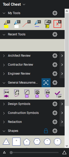

Tool Chest パネル
Tool Chest は、ドキュメントのマークアップをより効率的にする強力な機能であり、最もよく使用するマークアップを一元管理されたアクセスしやすい場所に保存できます。
[ウィンドウ] > [パネル] >
[Tool Chest] に移動するか、ALT+X を押すと
Tool Chest パネルが表示されます。
Tool Chest メニュー:利用可能なツールセットのリストと ツールセット管理機能が含まれています。選択されているツールセットが現在パネルに表示されています。ツールセットを選択して、表示/非表示の状態を切り替えます。
各ツールセットには独自のツールバーがあり、以下のツールの一部またはすべてが含まれています。
展開 /
折り畳み切り替え:ツールセットを展開または折り畳みます。ツールセットが折り畳まれている場合、右側にフライアウト切り替えが表示され、ツールセットを展開せずにツールを表示および選択できるようになります。
縮尺:ツールセットに設定された縮尺を有効または無効にします。ツールセットに縮尺が設定されている場合にのみ表示されます。
ロック済み / チェックアウト済み:共有ツールセットでは、ツールセットがロックされている(読み取り専用)か、またはチェックアウトされている(編集可能)ことを示します。

Tool Chest は、さまざまなツールセットに整理されています。各 プロファイル には、デフォルトで有効になっている追加のツールセットが一定数付属しています。
ツールセットは、
[シンボル] モードまたは
[詳細] モードで表示できます。目的のツールセットの
[プロパティ] メニューを選択し、目的のモードを選択します。
すべてのプロファイルで使用可能なツールセットは、「マイツール」と「最近使ったツール」の2つです。
マイツール は、頻繁に使用するマークアップのための永続的なツールセットです。このパネルに保存されたマークアップは、Revu のセッション間でも保持されます。
最近使ったツール は、最近使用したマークアップを記録する永続的なツールセットです。これにより、最近のマークアップを再作成することなく、簡単に再利用できます。[最近使ったツール] ツールセット内のツールは一時的なものであり、Revu を閉じるとこのツールセットはクリアされます。ツールを [最近使ったツール] から別のツールセットに移動してから閉じると、ツールを永続的に保存できます。
折りたたまれた
ツールセットには、その プロパティメニュー の右側に
フライアウト切り替えがあります。この切り替えを選択すると、ツールセットに含まれるツールを表示するフライアウトが表示されます。ツールセットを展開せずに、このフライアウトからツールを選択してPDFに配置できます。
