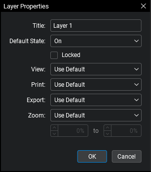

[レイヤーのプロパティ]:レイヤーの設定を制御するための [レイヤーのプロパティ] ダイアログを開きます。
タイトル:レイヤーの名前。複数のレイヤーが選択されている場合は表示されません。
デフォルトの状態:PDF を開いたときのデフォルトの表示状態を設定します。
[ロック]:これがチェックされている間は、レイヤーリストからタイトルとデフォルトの状態を変更することはできません。レイヤーがロックされると、レイヤー名の前に
が表示されます。 [表示]:レイヤーを表示(オン)にするか、非表示(オフ)にするかを設定します。
印刷:PDF を印刷する際にレイヤーを含めるかどうかを設定します。
[エクスポート]: レイヤーをページにエクスポート を使用する際に、レイヤーをエクスポートに含めるかどうかを設定します。
[ズーム]:レイヤーのコンテンツを常に表示するか、ユーザーが定義された範囲内でズームイン(またはズームアウト)したときにのみ表示するかを設定します。有効にするには、[範囲内にあるときにオン]を選択し、ズーム範囲を定義します。このレイヤーのコンテンツは、表示ズームがこの範囲内にある場合にのみ表示されます。
