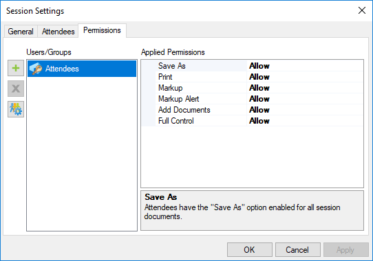

セッション中は、
[セッションの設定] を選択します。 -

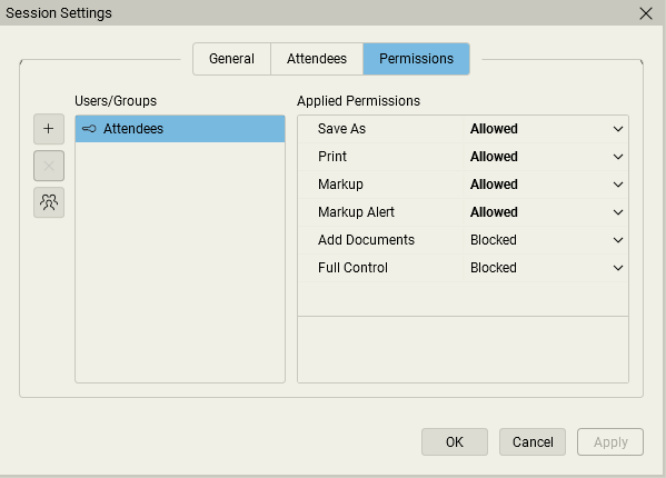

[セッションの設定] ダイアログから、[権限] タブを選択します。
セッション 内の全ユーザーに適用される「参加者」グループがデフォルトで表示されます。このグループのほとんどの権限は「許可する」に初期設定されています。参加者グループへのアクセスを許可するのではなく、特定のユーザーまたはグループに追加の権限を付与することをお勧めします。「参加者」グループは、セッション内の全ユーザーに適用され、その初期権限設定はセッションの作成時に構成されます。削除することはできません。セッション 作成時には、「参加者」グループの基本権限は「許可する」に設定されます。推奨されるベストプラクティスは、参加者グループに広いアクセス権を与えるのではなく、ドキュメントの追加やフル制御などの追加の権限を特定のユーザーとグループに与えることです。
- 個々のユーザーまたは [グループ] を追加するには:
- 選択
. [ユーザー/グループの追加] ダイアログで、目的のユーザーまたはグループを選択し、[OK] を選択します。セッションで使用できるのは建物所有者のグループのみであるため、それらのグループのみが表示されます。デフォルトでは、ユーザーやグループが追加されると、それらは [参加者] グループの権限を継承します。

- ユーザーまたは グループ の権限を変更するには:
- [ユーザー/グループ] リストで、目的のユーザーまたはグループを選択します。
- [適用される権限] リストで目的の権限を選択します。
- ドロップダウンリストから権限設定を選択します。
- Attendees グループの権限を定義する場合のオプションは、[ブロック] または [許可] です。
- 他のすべてのユーザーおよびグループの権限を定義する場合のオプションは、空白、[ブロック]、または [許可] です。空白を選択すると、ユーザーまたはグループは Attendees グループに対して定義された権限を継承します。
