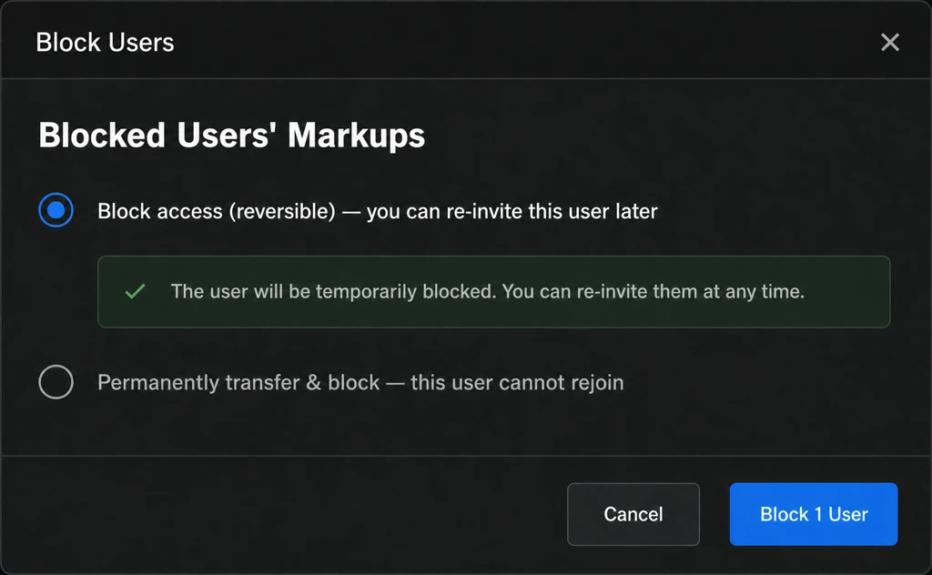

セッションに出席して参加した後に、 セッション へのユーザーのアクセスをブロックする必要が生じる場合があります(セッションへのアクセスを事前にブロックする場合とは異なります。 詳細についてはこちらをご覧ください )。この操作を行うと、ブロックされたユーザーはセッションから締め出され、そのドキュメントや記録などにアクセスできなくなります。その過程で、セッション内の他の誰かにマークアップの制御の再割り当てを行う機会が与えられ、その人がマークアップを変更または削除できるようになります。メモ:ユーザーがセッションにサインインしている間は、そのセッションへのアクセスをブロックできないことに注意してください。セッションへのユーザーのアクセスをブロックする方法はいくつかあります:
- セッションに参加し、[参加済み] リストの名前を右クリックして [ブロック] を選択します。
- セッションに参加し、
[参加者のアクセス権] を選択します。[参加者のアクセス権] ダイアログで、リスト内の名前を選択し、[ブロック] を選択します。 - セッションに参加し、
[セッション設定] を選択します。[セッション設定] ダイアログの [参加者] タブで、目的の名前を選択し、[ブロック] を選択します。
上記の方法のいずれかを使用して セッションからユーザーを削除すると、そのユーザーのマークアップの制御をどうするか尋ねられます。
通常、ユーザーがセッションから削除された場合、配置したマークアップはロックされ、編集できなくなります。これはデフォルトのオプションであり、望ましい結果である場合(または、その人物がマークアップを配置しておらず、割り当てるマークアップがないことがわかっている場合)、アクセスをブロック(元に戻せます) - このユーザーは後で再招待できますを選択したまま、1 ユーザーをブロックを選択します。
場合によっては、ユーザーのマークアップの制御権を別の人に割り当てる方が望ましいこともあります。これを行うには、[恒久的に転送してブロック - このユーザーは再参加できません] を選択し、表示されるドロップダウンリストからマークアップの制御を引き継ぐ人物を選択して、[恒久的に転送してブロック] を選択します。
上記の注意点に加え、マークアップの制御を再割り当てする際には、以下の点にご注意ください。
- マークアップの制御権は、現在のセッション参加者にのみ割り当てることができ、そのユーザーは Revu 2016.5 以降を使用している必要があります。目的のユーザーがまだセッションに参加していない場合は、マークアップの制御権を割り当てる前に参加してもらう必要があります。
- 複数のユーザーを同時に セッションにブロックできますが、すべてのユーザーのマークアップは同じ方法で処理する必要があります。つまり、マークアップが再割り当てされないか、すべて同じユーザーに再割り当てされます。
- マークアップの再割り当ては セッションログ に記録され、マークアップリスト に反映されます。さらに、これらのレポートオプションが選択されている場合、再割り当ては セッションレポートおよび概要にも表示されます。
- マークアップの制御が割り当てられた参加者には、割り当てを知らせるメールが送信されます。現在 セッション に参加している場合は、アプリケーション内で通知を受け取り、セッション を一度終了して再度参加するように求められることがあります。
ブロックされた参加者は、 マークアップの制御権が再割り当てされていない限り 、 セッション に再び参加できるようにすることができます。上記の方法のいずれかに従って、[ブロック] ではなく[許可] を選択します。
