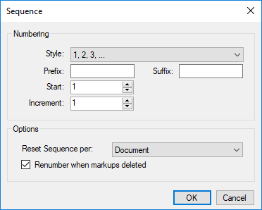

- [マイツール] でマークアップを右クリックし、[シーケンス] > [定義] に進みます。[シーケンス] ダイアログが表示されます。
- デフォルト設定では、1から始まり、配置するたびに1ずつ増加する標準的なシーケンスツールが作成されます。デフォルト設定を受け入れるには [OK] を選択してください。

シーケンスダイアログには、シーケンスツールを定義するときに設定できる次のオプションが含まれています。
番号付け
スタイル:シーケンスの数字または文字のスタイルを定義します。
プレフィックス:シーケンスのテキストの前に表示されるテキストを追加します。
サフィックス:シーケンステキストの後に表示されるテキストを追加します。
[開始]:開始値を設定します。
増分:新しいシーケンスがインクリメントされる割合を設定します。
オプション
シーケンスをリセットする単位:新しいページまたはドキュメントごとにシーケンスを再開するかどうかを設定します。
マークアップが削除されたときに、番号を付け直す:選択すると、シーケンスが削除されたときに自動的に番号が再設定されます。例えば、シーケンス3が削除されると、シーケンス4、5、6は自動的に3、4、5に再番号付けされます。
以下の画像は、シーケンスに自動的に番号付けする方法を示しています。
