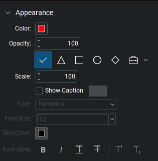

数の測定の外観は、使用するシンボル、色、スケール、不透明度など、設定可能です。
数の測定の外観を変更するには、マークアップを選択して、プロパティパネルを選択します。[ウィンドウ] > [パネル] > [プロパティ] に移動して、[プロパティ] パネルが非表示の場合は表示します。マークアップを選択すると、いくつかのプロパティがプロパティツールバーでも利用できるようになります。

色: カウントシンボルの色を設定します。
不透明度:カウントシンボルの不透明度を 0(透明)から 100(不透明)の間で設定します。
シンボル: カウントを表すために PDF 上に配置されるシンボルを決定します。
縮尺:カウント記号のサイズを設定します。
[キャプションを表示]: キャプションテキストを表示します。表示する測定を選択するには、[編集] を選択します。
