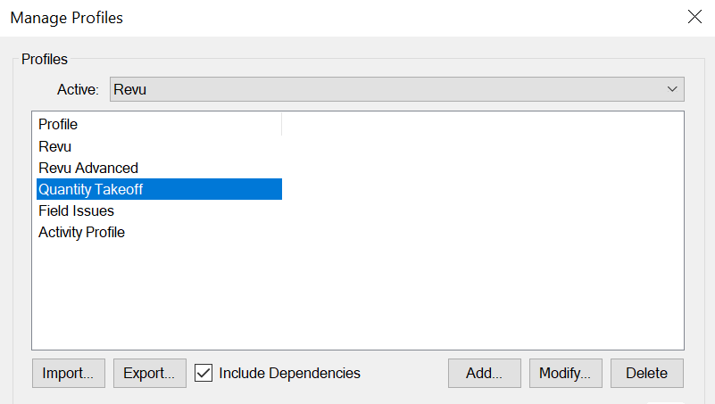

Gdy będziesz gotowy, aby wyeksportować swój profil, wybierz Eksportuj... w oknie dialogowym Zarządzanie profilami. Pamiętaj, aby wybrać **Uwzględnij zależności**, jeśli chcesz dołączyć jakiekolwiek skrzynki narzędziowe/zestawy narzędzi utworzone dla Twojego profilu.
Należy wyeksportować plik ZIP, aby zachować jako źródło swojego profilu. Po wyeksportowaniu profilu, zweryfikuj i wybierz metodę dystrybucji profilu.
