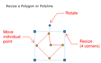

- Ziehen Sie den gewünschten Kontrollpunkt.
Alle verfügbaren Kontrollpunkte erscheinen, wenn die Markierung ausgewählt wird.
Polygon- und Polylinien-Markierungen behalten ihr Seitenverhältnis standardmäßig bei, wenn ihre Resize-(lila) Kontrollpunkte verschoben werden. Drücke und halte Umschalttaste gedrückt, um Länge und Breite unabhängig davon zu vergrößern.
Um eine Markierung zu drehen, ziehen Sie den orangefarbenen Kontrollpunkt außerhalb des Begrenzungsrahmens der Markierung. Das folgende Beispiel zeigt ein Rechteck, das um 30° gedreht wird. Die Form wird erst gedreht, nachdem die Maustaste losgelassen wird.
Während sich der Mauszeiger bewegt, wird der aktuelle Drehwinkel angezeigt. Der Drehwinkel rastet standardmäßig in 15°-Schritten ein. Halten Sie die Umschalttaste gedrückt, um die Drehung freizugeben, damit jeder Winkel definiert werden kann.
Die verfügbaren Steuerelemente sind für jede Art von Markierung etwas anders. Zum Beispiel hat eine Linie nur zwei Kontrollpunkte und kann nicht gedreht werden.
