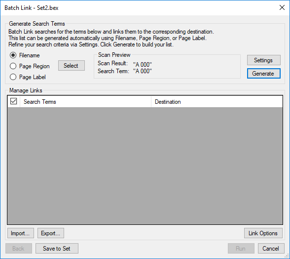

- Pour importer un ensemble de termes de recherche et de destinations précédemment enregistrés sous forme de fichier CSV (voir Enregistrement et utilisation des configurations Batch Link enregistrées), sélectionnez Importer. Sinon, utilisez l'une des options suivantes pour générer des termes de recherche et des destinations :
- Nom de fichier: Utilise le nom de fichier de chaque PDF inclus dans le processus par lots comme terme de recherche, la destination étant la page elle-même.
- Zone de page: utilise le texte trouvé dans les zones définies par l'utilisateur comme Terme de recherche, la Destination étant la page elle-même. Pour définir une zone :
- Sélectionnez Sélectionner pour remplacer la boîte de dialogue par un curseur en croix.
Faites glisser pour définir une zone dans le PDF.
Les données de cette zone doivent être situées au même endroit sur chaque PDF. Après avoir défini la zone, la boîte de dialogue AutoMark apparaît.
- Pour ajouter une autre zone :
- Sélectionnez Ajouter pour remplacer la boîte de dialogue par un curseur en forme de croix.
- Faites glisser pour définir une autre zone, qui est ajoutée au champ Sélection dans la boîte de dialogue AutoMark .
Vous pouvez ajouter autant de zones que nécessaire. Vérifiez l'exemple de titre de page affiché sous Aperçu. Si vous le souhaitez, sélectionnez le champ Sélection pour ajouter du texte avant, après ou entre les [zones]. - Après avoir défini toutes les zones, sélectionnez OK pour fermer la boîte de dialogue AutoMark et revenir à la boîte de dialogue précédente.AutoMark est plus adapté aux documents vectoriels, de même taille et ayant la même mise en page. AutoMark pourrait ne pas fonctionner comme prévu si les pages ont des tailles différentes, si certaines des pages ne sont pas consultables ou si les numérisations ne sont pas correctement enregistrées.
Titre de page: utilise le titre de page prédéfini pour chaque PDF inclus dans le processus par lots comme Terme de recherche, la Destination étant la page elle-même.

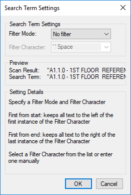

- Click Paramètres. La boîte de dialogue Paramètres des termes de recherche s'affiche.
- Sélectionnez une combinaison de mode de filtre et de caractère de filtre pour filtrer automatiquement les termes de recherche, selon les besoins.
- Mode de filtre : Premier à partir du début: Conserve tout le texte depuis le début du résultat d'analyse jusqu'à la première occurrence du caractère de filtre.
Mode de filtre : Premier depuis la fin: Conserve tout le texte à partir de la dernière occurrence du Caractère de filtre jusqu'à la fin du résultat d'analyse.
- Caractère de filtre: sélectionnez l'un des caractères disponibles ou saisissez-en un manuellement.
- Sélectionnez OK.
Consultez l'aperçu pour un exemple des résultats.
- cliquer Generate. La liste Gérer les liens est automatiquement renseignée.
- Sélectionnez n'importe quel Terme de Rechercher ou Destination pour le modifier. Pour saisir manuellement un Terme de Rechercher et une Destination, cliquez avec le bouton droit dans la liste Gérer les Liens et sélectionner Insérer un nouveau pour ajouter une nouvelle ligne. Il existe quatre types d'hyperliens pris en charge, chacun d'eux nécessitant une syntaxe spécifique. Selon le type d'hyperlien souhaité, utilisez la syntaxe appropriée, comme indiqué ci-dessous :
Type d'hyperlien Syntaxe Lien vers le fichier <filename> Lien vers une page du fichier page <# > dans < ><filename> Lien vers l'emplacement1 dans le fichier placez ""<place name>dans <filename> Lien vers l'URL web <url> 1 Il est recommandé, mais pas obligatoire, que le nom du lieu soit entouré de guillemets (") comme dans l'exemple.

- Pour importer un ensemble de termes de recherche et de destinations qui ont été précédemment enregistrés en tant que fichier CSV (voir Enregistrement et utilisation des configurations Batch Link enregistrées), cliquez sur Importer. Sinon, utilisez l'une des options suivantes pour générer des termes de recherche et des destinations :
- Sélectionnez OK.
