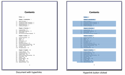

Allez dans Outils >
Hyperlien pour afficher les hyperliens dans le PDF actuel. Les zones du PDF avec hyperliens sont surlignées en bleu.
Pour désactiver l’affichage des Hyperliens, appuyez sur Échap.
