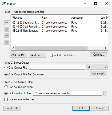

Combiner des fichiers dans RevuLorsqu’il est sélectionné, l’assistant Stapler s’ouvre avec les fichiers sélectionnés déjà renseignés dans la Fenêtre de fichier source.
.png)
- Pour ajouter des fichiers source supplémentaires, sélectionnez l’un des boutons suivants :
- Ajouter un dossier: ajoute tous les fichiers trouvés dans un dossier sélectionné. Lorsque cette option est sélectionnée, la boîte de dialogue Ajouter des fichiers à partir du dossier s’affiche. Accédez au dossier souhaité et sélectionnez-le, puis sélectionnez Sélectionner le dossier.
Pour inclure les fichiers trouvés dans les sous-dossiers de ce dossier, sélectionnez d'abord Inclure les sous-dossiers.
- Ajouter des fichiers: ajoute les fichiers sélectionnés. Lorsque sélectionné, la boîte de dialogue Ouvrir apparaît. Accédez aux fichiers souhaités et sélectionnez-les (maintenez les touches CTRL ou Maj enfoncées pour sélectionner plusieurs fichiers), puis sélectionnez Ouvrir.
Les PDF seront combinés dans l’ordre dans lequel ils sont triés. Pour modifier l’ordre de tri :
- Sélectionnez
et l’option de tri souhaitée pour trier automatiquement les fichiers. - Sélectionnez un fichier que vous souhaitez déplacer et sélectionnez
pour le déplacer vers le haut dans la liste ou
pour le déplacer vers le bas dans la liste afin de réorganiser manuellement les fichiers de la liste. - Sélectionnez un fichier et sélectionnez
pour le supprimer de la liste.
- Sélectionnez
- Pour créer un seul PDF à partir des fichiers sources, sélectionnez Un fichier de sortie et saisissez un nom pour le PDF dans le champ correspondant. Sinon, sélectionnez Un fichier de sortie par document et saisissez un nom pour le PDF dans le champ correspondant.
- Pour enregistrer le ou les PDF dans le même dossier que les fichiers source, sélectionnez Utiliser le dossier des fichiers source. Sinon, sélectionnez Choisir un dossier personnalisé et sélectionnez
pour accéder au dossier souhaité et le sélectionner. - Sélectionner Création de Fichier.
La sélection de OK ouvrira la tâche dans la fenêtre de configuration de Stapler, où vous pourrez afficher les tâches à exécuter ou mettre en file d'attente des tâches supplémentaires. Plus d'informations sur l'utilisation de la fenêtre de configuration de Stapler sont accessibles via la commande Aide > Aide dans la fenêtre de configuration de Stapler.

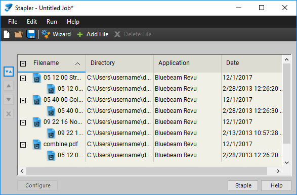

Convertir des fichiers dans RevuUne fois sélectionné, une nouvelle tâche Stapler s'ouvre avec les fichiers sélectionnés déjà remplis en tant que sources.
- Pour inclure un fichier source supplémentaire :
- Sélectionnez
Ajouter un fichier. - Accédez au fichier souhaité et sélectionnez-le. Pour convertir des sources individuelles en fichiers PDF distincts, sélectionnez un seul fichier.
La sélection de plusieurs fichiers est autorisée, mais cela ouvrira l'assistant Stapler afin de combiner les nouveaux fichiers en un seul PDF. Si cela est souhaitable, maintenez la touche CTRL ou MAJ enfoncée pendant la sélection des nouveaux fichiers. Lorsque vous sélectionnez Ouvrir, l'assistant Stapler apparaît. Sélectionnez OK et les nouveaux fichiers sont ajoutés à la tâche Stapler pour être combinés en un seul PDF.
sélectionner Open. Le nouveau fichier source est ajouté à la tâche.
- Sélectionnez
- Pour supprimer un fichier source, sélectionnez-le et sélectionnez
Supprimer le fichier. - sélectionner Staple. Les fichiers seront convertis en PDF et ouverts dans Revu.
