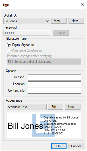

Sélectionnez le champ de signature souhaité. La boîte de dialogue Signer apparaît.
- Choisissez un ID numérique.
- Pour les identifiants PKCS #12, saisissez le mot de passe et sélectionnez Connexion.
Les ID du magasin de certificats Windows ne nécessitent pas de mot de passe distinct, car ils sont protégés par la connexion Windows de l'utilisateur.
- Complete any of the desired Options fields.
- Sélectionnez une apparence pour votre signature.
- sélectionner OK. La boîte de dialogue « Enregistrer sous » apparaît. Les documents signés doivent être enregistrés au moment du placement de la signature.
- Saisissez un nom de fichier et sélectionnez l’emplacement du fichier signé, puis sélectionnez Enregistrer pour enregistrer le PDF signé.

Faites glisser un rectangle pour définir la zone où la signature apparaîtra. La boîte de dialogue Signer apparaît.
- Choisissez l'ID numérique avec lequel signer.
- Sous Type de signature, sélectionnez Signature numérique.
- Sélectionnez une Apparence pour la signature.
