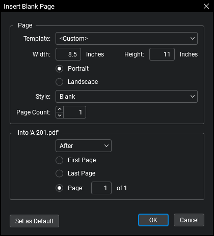

Pour insérer une page vierge ou une nouvelle page à partir d'un modèle enregistré, utilisez la commande Insérer une page vierge.
- Ouvrez le PDF dans lequel vous souhaitez insérer des pages.
Accédez à Document > Insérer >
Insérer une page vierge. La boîte de dialogue Insérer une page vide s’affiche.
- Pour sélectionner un modèle pour la ou les nouvelles pages, sélectionnez-le dans le menu déroulant Modèle.
- Pour définir une taille personnalisée, entrez les valeurs de Largeur et de Hauteur.
- Pour définir l'orientation, sélectionnez soit Portrait soit Paysage.
- Pour choisir un style de grille, sélectionnez-le dans le menu déroulant Style.
- Saisissez le nombre de pages à insérer dans le chantier Décompte de pages.
- Déterminez où les pages insérées seront placées :
- Sélectionnez Avant ou Après dans le menu déroulant sous le nom du PDF dans lequel les pages sont insérées.
- Sélectionnez Première page, Dernière page ou spécifiez une page.
La combinaison de ces deux choix détermine l’emplacement d’insertion des pages. Ainsi, la sélection de Après et de Dernière page insérera les pages après la dernière page du fichier PDF actuel.
- Pour définir cette configuration comme paramètre par défaut pour une utilisation future, sélectionnez Set as Default.
