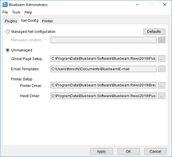

ネット構成タブ (ネット構成)
ここで、さまざまな Revu 設定とアセットの場所を設定できます。これらは、管理対象外セクションにリストされているデフォルトのローカル フォルダーに残すことも、管理対象ネット構成セクションで設定できる集中サーバーの場所からアクセスすることもできます。ただし、管理対象外セクションで定義したフォルダ パスに基づいて、ローカルの場所とネットワークの場所の組み合わせを使用するように Revu を構成することもできます。
管理されていないネット構成
一般的な Revu インストールでは、管理対象外オプションがデフォルトで有効になっています。この例では、スクリーンショットに示すように、資産と設定は C:\ProgramData の下のユーザーの Windows プロファイル内のさまざまな場所にあります。
電子メールテンプレートは別のデフォルトフォルダを使用します: C:\Users\<Your Username> \Documents\Bluebeam\E-mail

ネットワーク全体でページサイズを同期する
Revu CAD または eXtreme ユーザー全員のカスタム ページ サイズを一元管理したい場合は、組織で Bluebeam PDF プリンターまたは AutoCAD Heidi ドライバーを使用しているかどうかに応じて、以下の手順に従ってください。
  1. Bluebeam PDF プリンタのページサイズの同期
  2. ステージング マシンとして使用するコンピューターを選択し、そのコンピューターにカスタム ページ サイズを作成します。
  3. カスタム ページ サイズの設定が完了したら、[Net Config] タブに移動します。
  4. プリンタ ドライバーの既定のフォルダー パスの右側にある をクリックします。
  5. ダイアログが開き、集中管理場所として使用する既存のネットワーク フォルダーを参照するか、新しいネットワーク フォルダーを作成できます。
  6. フォルダーを選択し、「フォルダーの選択」をクリックします。
  7. [すべてのプリンター ページ サイズ ファイルのコピー] ダイアログが開いたら、[すべてコピー] をクリックします。
  8. これにより、prtPages.xml ファイルがローカル ドライブ上の既定の場所からネットワークの場所にコピーされ、プリンター ドライバーの新しいフォルダー パスが [Net Config] タブに表示されます。
  9. [適用] と [OK] をクリックします。

  1. Bluebeam Administrator を開いて、[Net Config] タブに移動します。
  2. プリンター ドライバーの既定のフォルダー パスの右側にある楕円をクリックします。
  3. 窓エクスプローラーのダイアログが開いたら、prtPages.xmlを含むネットワークフォルダを見つけてクリックします。次に、[フォルダーの選択]をクリックします。
  4. [すべてのプリンター ページ サイズ ファイルのコピー] ダイアログが開いたら、[コピーなし] をクリックします。
  5. [適用] と [OK] をクリックします。

  1. ステージング マシンとして使用するコンピューターを選択し、そのコンピューターにカスタム ページ サイズを作成します。
  2. [Net Config] タブをクリックし、Heidi ドライバーのフォルダー パスをダブルクリックします。
  3. フォルダーを選択し、「フォルダーの選択」をクリックします。
  4. 「Bluebeam PC3 ファイルをすべてコピー」ダイアログが開いたら、「すべてコピー」をクリックします。
  5. これにより、PC3 ファイルがローカル ドライブ上のデフォルトの場所からネットワークの場所にコピーされ、Heidi ドライバーの新しいフォルダー パスが [Net Config] タブに表示されます。
  6. [適用][OK]をクリックします。

  1. Bluebeam Administrator を開く、 [Net Config]タブに移動します。
  2. Heidi ドライバーのデフォルトのフォルダー パスの右側にある楕円をクリックします。
  3. 窓 エクスプローラー ダイアログが開いたら、PC3 ファイルが含まれているネットワーク フォルダーを見つけて選択し、 [フォルダーの選択]をクリックします。
  4. [すべての Bluebeam PC3 ファイルをコピー] ダイアログが開いたら、 [コピーなし]をクリックします。
  5. [適用][OK]をクリックします。

ネット設定タブ
Net Config タブには次のオプションが含まれています。
  • スタンプのパス
  • メールテンプレートのパス
スタンプ>スタンプフォルダの変更で新しいパスを選択すると、パスが変更されます。
スタンプ ファイルのデフォルト パスは ProgramData\Bluebeam Software\Bluebeam Revu\2019\Stamps です。「参照」をクリックして目的のフォルダを選択すると、別のスタンプ フォルダを選択できます。
<Your Username>電子メール テンプレートのデフォルトのパスは、C:\Users\ \Documents\Bluebeam\E-mail です。「参照」をクリックして目的のフォルダを選択すると、別の電子メール テンプレート フォルダを選択できます。
