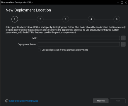

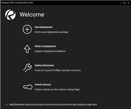

Revu 構成エディタ
Revu 構成エディタは、Revu MSI の展開、MSP パッチ更新用のスクリプトを簡単に構成したり、プロファイル、ツールセット、ハッチパターン、線のスタイルなどのカスタムアセットのインストール後の展開用のスクリプトを作成したりできるオプションのツールです。
ベスト プラクティスとして、デプロイメント ツールまたはその他の選択した方法で使用できるすべてのデプロイメント スクリプトを作成するためにこの構成ツールを使用することを強くお勧めします。デプロイメント プロセス セクションで説明されているように、デプロイメント スクリプトを手動で作成することもできます。

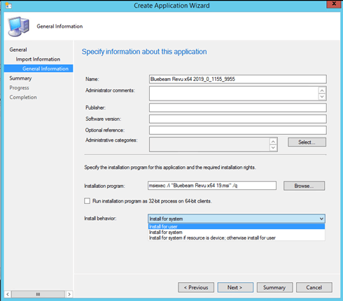

  • SCCMを使用する場合
    MSI アプリケーション パッケージを作成するときに、SYSTEM アカウント (システム用にインストール) の代わりに、ユーザー用にインストール動作を選択できます。このインストール方法では、クライアントマシンにログインしたユーザーが Revu をインストールできます。
    インストール動作として「ユーザー向けにインストール」を選択したアプリケーション作成ウィザードダイアログ

Revu 構成エディタの使用
弊社の MSI パッケージには、Bluebeam Revu の展開プロセスを簡素化するために設計された Bluebeam Revu 構成エディタが含まれています。
Bluebeam Revu 構成エディター
メイン画面では、MSI インストーラーを使用して新しいデプロイメントを選択して構成したり、 Revu 2019 MSP インストーラーを使用して既存のデプロイメントにパッチを適用 (更新) したり、拡張機能 (プロファイル、ツールセットなど) を追加したりできます。ライセンス キー検索ページにアクセスして、ライセンス情報が正確であることを確認することもできます。
構成エディターは Revu 2019 で導入されたものであり、以前のバージョンではサポートされていないことにメモしてください。
ベスト プラクティスとして、展開する MSI パッケージに含まれている構成エディターを利用することをお勧めします。たとえば、Revu 2019 を展開する場合は、2019 MSI 展開パッケージの構成エディタを使用することをお勧めします。
アプリケーションの改善のために使用データを収集できるようにする Analytics オプトイン チェックボックスは、デフォルトでオンになっています。有効にすると、Revu の使用データが自動的にキャプチャされ、Bluebeam サーバーに送信されます。これにより、個々のユーザーデータがキャプチャまたは送信されることはありません。チェックボックスをオフにすることでオプトアウトできます。
新しい展開 (MSI)
新規展開ロケーション
Bluebeam Revu 構成エディタの新しい展開場所画面
まず、展開する Bluebeam Revu 20 MSI ファイルを選択し、その展開フォルダーを指定します。この場所は、展開中にすべてのユーザーがアクセスできる、中央に配置されたネットワーク ドライブ上にあることが重要です。また、 「以前のデプロイメントの構成を使用する」をクリックして、事前構成されたカスタム パラメータを利用するための MST ファイルを追加することもできます。
構成エディタは、OCR MSI を Revu MSI とともに宛先ディレクトリにコピーし、両方のパッケージを順番にインストールするスクリプトを生成します。OCR MSI が選択した Revu MSI と同じフォルダに存在しない場合、アプリケーションは警告を表示しますが、ユーザーは展開スクリプトに OCR を追加せずに続行できます。

展開フォルダー フィールドは、新しい展開場所を設定するときに指定したフォルダーに基づいて自動的に入力されます。
保留中の再起動をスキップおよびサイレント インストールのプロパティを構成したら、 [作成]をクリックして展開スクリプトを生成し、以前に指定したファイルとともに展開フォルダーに保存します。

ライセンスの確認
ライセンスキーの検索
ライセンスキー検索画面
[ようこそ] ページで [ライセンスの確認] オプションを選択すると、 [ライセンス キーの検索] ページに移動し、シリアル番号、プロダクト キー、および主要連絡先の電子メール アドレスを入力すると、ライセンスに添付されたすべての情報が表示されます。
