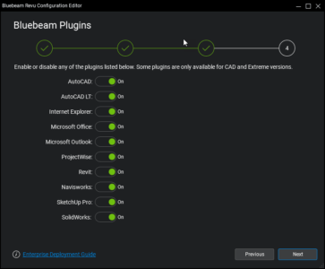

Der Konfigurations-Editor von Revu
Der Konfigurations-Editor von Revu ist ein optionales Werkzeug, mit dem Sie einfach Skripte für Ihre MSI-Bereitstellung in Revu und Ihr MSP-Patch-Update konfigurieren oder Skripte für die Bereitstellung von benutzerdefinierten Ressourcen wie Profile, Werkzeugsets, Füllmuster und Linienstile nach der Installation erstellen können .
Als Best Practice empfehlen wir dringend die Verwendung dieses Konfigurationstools zum Erstellen aller Bereitstellungsskripts, die mit Ihrem Bereitstellungstool oder einer anderen Methode Ihrer Wahl verwendet werden können. Sie können Ihre Bereitstellungsskripte jedoch manuell erstellen (wie im Abschnitt „Bereitstellungsprozess“ beschrieben).

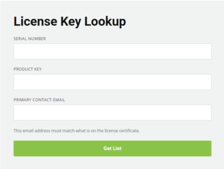

Erforderliche Eigenschaften
Für die erfolgreiche Autorisierung der Software sind die nachstehend aufgeführten Eigenschaften erforderlich.
Die Edition der Software, die Ihren Nutzern zur Verfügung gestellt wird, wird durch die verwendete Seriennummer und den Produktschlüssel bestimmt, welche Version und Edition auf Ihrem Lizenzzertifikat aufgeführt ist.
Bitte kontaktieren Sie uns, falls Sie Ihr Lizenzzertifikat verloren haben.
BB_SERIALNUMBER Geben Sie die Seriennummer von Revu ein. Geben Sie TRIAL ein, um das Programm als Testversion zu installieren.
BB_PRODUCTKEY Geben Sie den Produktschlüssel für Revu ein. Nur Großbuchstaben.

Aktivieren der Bluebeam Plug-ins mit „MBCODE“.
Wie in der folgenden Tabelle dargestellt, ist jedem Plug-in von Bluebeam für unterstützte Software von Drittanbietern ein Zahlenwert zugewiesen. Wenn Sie nur ein einziges Plug-in aktivieren möchten, zum Beispiel das Plug-in für AutoCAD, ersetzen Sie den standardmäßigen MBCODE-Wert von 1023 (alle Plug-ins aktiviert) durch die Zahl 2. müssen Sie ihre Zahlenwerte addieren und die Gesamtsumme als neuen „MBCODE“-Wert eingeben. Wenn Sie den Wert auf 0 setzen, werden alle Plug-ins deaktiviert.
Bluebeam Plug-ins werden nur aktiviert, wenn die Anwendung des Drittanbieters installiert ist. Überprüfen Sie anhand der Kompatibilitätstabelle für Revu, ob Ihre Drittanbieteranwendungen unterstützt werden.
Plug-ins von Revu und ihre Zahlenwerte:
Alle Plug-ins deaktiviert = 0 Microsoft Outlook = 128
AutoCAD = 2 ProjectWise = 64
AutoCAD LT (32- und 64-Bit) = 4 Revit und Navisworks = 16
Internet Explorer = 32 SketchUp Pro = 256
Microsoft Office = 1 SolidWorks = 8

Bluebeam Plug-ins
Konfigurations-Editor von Bluebeam Revu – Bildschirm mit Bluebeam Plugins
Standardmäßig sind alle Funktionen auf dieser Seite aktiviert. Auf dieser Seite können Sie unsere Plug-ins für verschiedene Anwendungen von Drittanbietern aktivieren.
Die Plug-ins für Internet Explorer, Microsoft Office, Microsoft Outlook und ProjectWise sind in allen Revu-Editionen (Standard, CAD und eXtreme) verfügbar.
Alle anderen aufgeführten Plug-ins werden nur in Revu CAD oder eXtreme unterstützt.

Überprüfen Ihrer Lizenzen
Lizenzschlüssel einsehen
Bildschirm mit dem Einsehen eines Lizenzschlüssels
Wenn Sie auf der Willkommensseite die Option Lizenzen prüfen auswählen, gelangen Sie auf die Lizenzschlüssel-Suchseite, wo Sie nach Eingabe der Seriennummer, des Produktschlüssels und der E-Mail-Adresse des Hauptansprechpartners alle Informationen zu Ihrer Lizenz sehen.
Dies beinhaltet eine namentliche Auflistung aller Rechner, auf denen die Software verwendet wird, sowie die Anzahl der verfügbaren Plätze.
Sie können Ihre Revu-Lizenzen auch im Bluebeam Gateway einsehen und verwalten.
