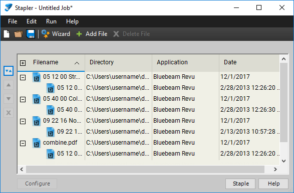

Sie können Dateien (eine einzelne, mehrseitige PDF-Datei aus mehreren Quelldateien erstellen) kombinieren oder sie (mehrere einzelne PDFs aus jeder Quelldatei erstellen) direkt aus dem Windows Explorer mithilfe von Stapler konvertieren.
- Öffnen Sie ein Windows-Explorer-Fenster und navigieren Sie zu einem Ordner mit Dateien, die Sie kombinieren oder konvertieren möchten.
- Wählen Sie die gewünschten Dateien im Explorer-Fenster aus. Halte STRG oder Umschalttaste gedrückt, um mehrere Dateien auszuwählen.
- Klicken Sie mit der rechten Maustaste auf eine der ausgewählten Dateien und wählen Sie eine der folgenden Optionen aus:
- Kombinieren von Dateien in Revu, um aus den ausgewählten Dateien eine einzige mehrseitige PDF-Datei zu erstellen.
- Dateien in Revu konvertieren, um aus jeder der ausgewählten Dateien einzelne PDFs zu erstellen.
Was als Nächstes passiert, hängt davon ab, welche Option Sie ausgewählt haben:
Dateien in RevukombinierenWenn ausgewählt, öffnet sich der Stapler-Assistent mit den ausgewählten Dateien, die bereits im Quelldateifenster ausgefüllt sind.

Dateien in RevukonvertierenBei Auswahl wird ein neuer Stapler-Auftrag geöffnet, wobei die ausgewählten Dateien bereits als Quellen eingefügt sind.
- Um eine zusätzliche Quelldatei einzufügen:
- Auswählen
Datei hinzufügen. - Navigieren Sie zur gewünschten Datei und wählen Sie sie aus. Um einzelne Quellen in separate PDFs zu konvertieren, wählen Sie nur eine Datei aus.
Das Auswählen mehrerer Dateien ist zulässig, aber dadurch wird der Stapler-Assistent geöffnet, um die neuen Dateien zu einer einzigen PDF zusammenzufügen. Wenn dies erwünscht ist, halten Sie STRG oder die Umschalttaste gedrückt und wählen Sie die neuen Dateien aus. Wenn Sie Öffnen auswählen, erscheint der Stapler-Assistent. Wählen Sie OK aus, und die neuen Dateien werden dem Stapler-Auftrag hinzugefügt, um zu einer einzigen PDF-Datei zusammengefügt zu werden.
auswählen Open. Die neue Quelldatei wird zum Auftrag hinzugefügt.
- Auswählen
- Um eine Quelldatei zu entfernen, wählen Sie sie aus und wählen Sie
Datei löschen. - auswählen Staple. Die Dateien werden in PDFs konvertiert und in Revu geöffnet.
