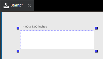

In einem Stempel werden Sie einige Dinge sehen, die Sie beim Bearbeiten einer normalen PDF-Datei nicht sehen.
- Ein Stempelsymbol erscheint vor dem Stempelnamen auf der Dokument-Registerkarte.
- Die Breite und Höhe der Briefmarke sind in der oberen linken Ecke der Marke dargestellt.
- Eine gestrichelte blaue Linie zeigt die Abgrenzung des Stempels auf der Seite. Sie können die Größe der Abgrenzung ändern, indem Sie die quadratischen blauen Ziehpunkte verschieben.
