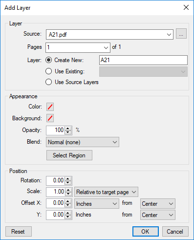

Im Ebene hinzufügen Dialog:
- Die aktuell in Revu geöffneten PDF-Dateien werden im Drop-down-Menü Quelle aufgelistet. Wählen Sie eine Option aus, um sie zu verwenden. Andernfalls wählen Sie
rechts neben dem Menü „ Quelle “ und navigieren Sie zur gewünschten PDF-Datei. -
Wählen Sie einen Seitenbereich aus dem Drop-down-Menü Seiten, um festzulegen, welche Seiten der Quelldatei hinzugefügt werden sollen.
- Alle Seiten: Stellt den Bereich auf alle Seiten fest.
- Aktuell: Der Bereich bezieht sich nur auf die aktuelle Seite. Die aktuelle Seitenzahl wird in Klammern angezeigt, z. B. Aktuell (2), wenn Seite 2 die aktuelle Seite ist.
- Ausgewählt: Sets den Bereich auf die aktuelle Auswahl. Diese Option erscheint nur, wenn Seiten vor dem Aufruf des Befehls ausgewählt wurden.
- Benutzerdefiniert: Legt den Bereich auf einen benutzerdefinierten Wert fest. Wenn Sie diese Option auswählen, ersetzen Sie den gesamten im Feld Links Text durch die Seite oder Seiten, die direkt gedruckt werden sollen. So geben Sie einen benutzerdefinierten Bereich ein:
- Verwenden Sie einen Bindestrich zwischen den Seitenzahlen, um diese beiden Seiten und alle dazwischenliegenden Seiten zu definieren.
- Verwenden Sie ein Komma, um getrennte Seiten zu definieren.
Zum Beispiel: 1-3, 5, 9 enthalten die Seiten 1, 2, 3, 5 und 9.
- Wählen Sie eine der Ebenen optionen:
- Um eine neue Ebene aus der Quell-PDF zu erstellen, wählen Sie " Neue erstellen " und geben Sie einen Namen für die Ebene im rechten Feld ein.
- Um das Quell-PDF zu einer bestehenden Ebene hinzuzufügen, wählen Sie 'Bestehend verwenden ' und wählen Sie die gewünschte Ebene.
- Um die Ebenen der Quell-PDF als doppelte Ebenen zu importieren, wählen Sie Quellebenen verwenden.
- Wählen Sie die Farbe aus, in die diese Ebene umgewandelt werden soll.
- Der Hintergrund kann auf einen Farbbereich geändert werden, ist aber standardmäßig auf transparent gesetzt. Wenn du dich entscheidest, dies auf eine Einfarbe zu ändern, um darunterliegende Ebenen auszublenden, stelle den Blend-Modus auf Normal um.
- Definiere die Opazität , um die Transparenz der Inhalte in der Schicht festzulegen. 100 % (vollständig undurchsichtig) ist der Standard.
- Wählen Sie eine Füllmethode, um festzulegen, wie die Farbe überlappender Elemente behandelt wird. Zum Beispiel führt die Option „Darken“ dazu, dass Elemente, die sich auf verschiedenen Ebenen überlappen, zu einer dritten, dunkleren Farbe kombiniert werden.
- Um einen bestimmten Bereich der Quellseite auszuwählen, wählen Sie Region auswählen und definieren Sie den gewünschten Bereich, indem Sie die Punkte der Form auswählen oder indem Sie ein Rechteck ziehen.
- Die Position soptionen ermöglichen es Ihnen, die Ebenen fein abzustimmen, falls sie nicht perfekt skaliert oder leicht verzerrt sind (bitte beachten Sie, dass, obwohl Sie Ebenen mit diesen Einstellungen manuell anpassen können, im Allgemeinen empfohlen wird, die unten beschriebene Funktion Punkte ausrichten zu verwenden, wann immer möglich):
- Drehung ermöglicht Ihnen das Drehen der Ebene zwischen 0 und 360 Grad.
- Skalierung erlaubt es, die Ebene größer oder kleiner zu machen, wobei 1,00 gleich 100 % ist (zum Beispiel sollte eine 75%-Skala als 0,75 eingegeben werden). wobei ein Maßstab von 125 % als 1,25 einzugeben ist).
- Offset X & Y erlaubt es, die Ebene nach links/rechts oder hoch/unten zu verschieben.
- Wählen Sie OK.
