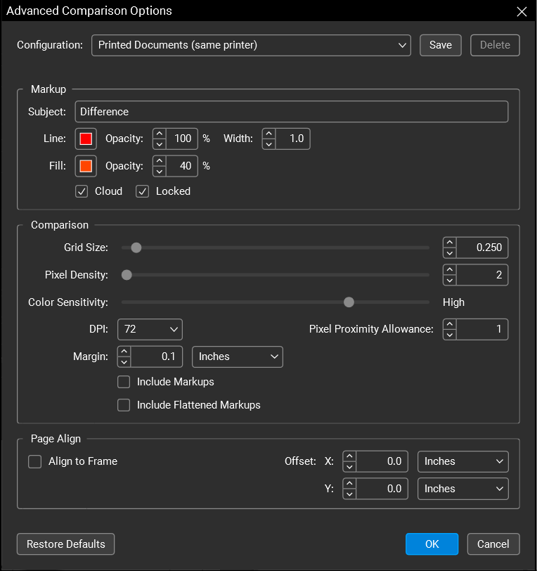

Options avancées de comparaison
Utilisez les options de comparaison avancées pour affiner le processus de comparaison de documents. Bluebeam recommande d'utiliser les paramètres de comparaison et de rendu fournis et de ne modifier ces paramètres que si le processus de comparaison de documents ne semble pas détecter de différences.
Revu propose trois configurations de comparaison par défaut : Documents imprimés (même imprimante), Documents imprimés (imprimante différente) et Documents numérisés. Chaque configuration inclut des Paramètres préconfigurés. Vous pouvez modifier les Paramètres de n'importe quelle configuration par défaut ou créer un Type personnalisé en sélectionnant <New Custom> <Nouveau personnalisé>.
Pour modifier de manière permanente les paramètres de la configuration actuelle, sélectionnez Enregistrer. Dans la boîte de dialogue Enregistrer les paramètres de comparaison de documents, saisissez un nom pour cette configuration. Si vous modifiez les paramètres d'une configuration par défaut, vous pouvez l'enregistrer sous le nom par défaut, renseigné automatiquement, ou vous pouvez la modifier et créer une nouvelle configuration.
Revu fournit les options avancées de comparaison suivantes :
Options d'annotation
  • Saisissez un nom pour les annotations de différence (par exemple, « Différences 5-7-14 ») dans le champ Objet, si vous le souhaitez. Le fait de nommer les annotations vous permet de regrouper facilement les annotations de différence dans la Liste des annotations en les triant par Objet. Vous pouvez créer une série de comparaisons des différences au fil du temps pour fournir un historique des modifications.
  • Set la Couleur, la Couleur de remplissage, l' Opacité et la Largeur pour déterminer l'apparence des Annotations à utiliser pour annoter les différences trouvées pendant la comparaison.
  • Si les annotations cloud doivent être utilisées, sélectionnez cloud.
  • Si les annotations doivent être verrouillées lorsque vous les placez, sélectionnez Verrouillé.
Options de comparaison
  • Le processus de comparaison divise le document en une zone de grilles à des fins de comparaison.
  • La taille de la grille définit la taille des segments de grille individuels utilisés pour la comparaison. Ces zones sont ensuite inspectées pour les différents pixels afin d'identifier une zone différente.
  • Densité de pixels : contrôle le seuil de différences dans une surface particulière (définie par la Taille de grille) lors de la détection des différences.
  • La sensibilité des couleurs aide à déterminer le seuil à partir duquel les différences de pixels seront déterminées. Un paramètre de sensibilité inférieur ne détectera pas autant de différences qu'un paramètre de sensibilité supérieur.
    Ce paramètre fonctionne conjointement avec la Tolérance de proximité de pixel. Augmentez cette valeur pour vérifier les zones adjacentes pour des pixels similaires.
  • Le DPI détermine la résolution utilisée pour rastériser les PDF. Le paramètre par défaut est 72. Set la valeur plus élevée (144) si une résolution plus fine est nécessaire pour la comparaison.
  • Set the valeur de la Marge pour ignorer les zones autour des bords des PDF comparés.
  • Par défaut, l’outil de comparaison ignore les annotations existantes sur les documents, car celles-ci peuvent déjà être facilement localisées via la liste des annotations. Sélectionnez Inclure les annotations pour ignorer ce comportement et afficher les annotations à des fins de comparaison.
  • Alors que les annotations aplaties font partie du calque de contenu d'un PDF, l'outil de comparaison ignore celles qui ont été aplaties comme « récupérables » par défaut. Sélectionnez Inclure les annotations aplaties pour outrepasser ce comportement.
Options d'alignement de page
  • Sélectionnez Alignement automatique pour aligner automatiquement les plans ou les documents comparés. L'alignement automatique est recommandé pour comparer les plans numérisés.
  • Saisissez des valeurs dans le paramètre Décaler si vous savez qu’un document est décalé par rapport au document comparé.
Pour restaurer les types inclus à leurs paramètres par défaut, sélectionnez Rétablir les paramètres par défaut.
