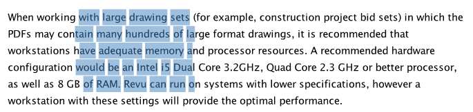

Sélectionner un texte. - Cliquez et faites glisser sur le texte souhaité.
Tout le texte entre vos points de départ et d'arrivée est sélectionné.
Accédez à Modification > Contenu PDF >
Sélectionner un texte. - Maintenez la touche Ctrl enfoncée pendant que vous cliquez et faites glisser le texte.
Seul le texte situé dans la surface que vous dessinez est sélectionné.
