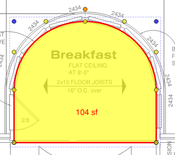

Revu effectue généralement des mesures standard en lignes droites, mais vous pouvez ajouter des arcs à ces lignes afin de mesurer facilement les surfaces incurvées. Vous pouvez également configurer Revu pour dessiner automatiquement des courbes dans les préférences d’annotation. L’exemple ci-dessous décrit la procédure de base à l’aide d’une mesure de la surface. Reportez-vous à la section Travailler avec les annotations courbes pour plus de détails.
Pour effectuer une mesure courbe, suivez ces étapes :
Accédez à Outils > Mesurer >
Surface ou appuyez sur MAJ+ALT+A. Le mode de mesure de la Surface est activé. - Saisissez une description de la mesure dans le champ Objet du panneau Mesures. Cette description apparaîtra sur la Liste des annotations.
- Pour ajouter du texte qui apparaîtra sur l’annotation, saisissez-le dans le champ Libellé du panneau Mesures.

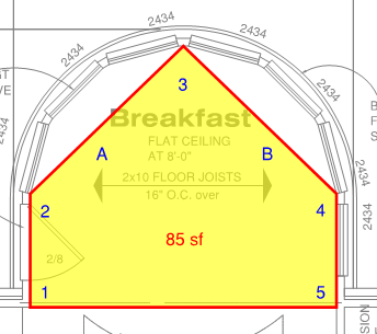

Sélectionner pour définir plusieurs points autour de la surface. Dans l'exemple suivant, cinq points ont été utilisés, numérotés de 1 à 5.
- Faites un clic droit sur la ligne près du point A et sélectionnez Convertir en arc.
Cliquez avec le bouton droit sur la ligne près du point B et sélectionnez Convertir en arc.
- Faites glisser les points de contrôle jaunes pour ajuster l'arc si nécessaire.
La mesure est mise à jour lorsque vous modifiez la forme de l’annotation.

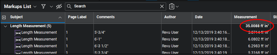

Revu suit les totaux des mesures à plusieurs endroits, notamment dans la Liste des annotations et la barre d’outils Propriétés dynamiques.
La Liste des annotations affichera un cumul des mesures de toutes les mesures du même type dans un document. Ce total est affiché en haut de la colonne Mesure .
Ce total est facilement accessible aux utilisateurs qui ont le panneau Liste des annotations ouvert et se met automatiquement à jour à mesure que de nouvelles mesures sont ajoutées. Il calcule toujours le total de toutes les mesures du même type sur le document ; il n’est pas utilisé pour obtenir le total de certaines mesures seulement, ni pour des mesures de types différents. Pour cela, utilisez la barre d’outils Propriétés dynamique comme décrit ci-dessous.

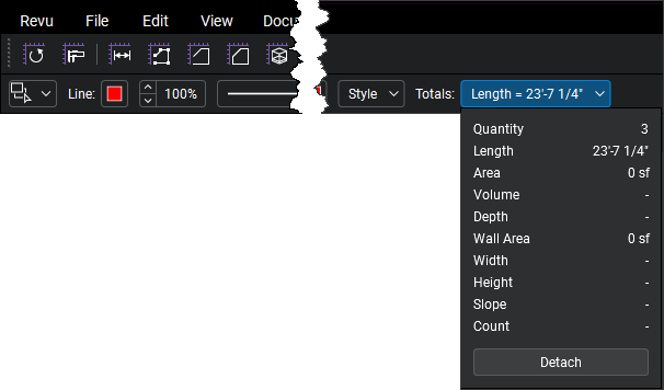

La barre d’outils Propriétés dynamiques affiche différentes informations selon ce qui est actuellement actif dans Revu. Dans le cas des mesures, cela inclut un sous-panneau Totaux .
Ce sous-panneau peut être détaché de la barre d’outils en sélectionnant Détacher lorsqu’il est affiché, ce qui le fera flotter dans l’espace de travail principal. Lorsqu’il est détaché, vous pouvez le déplacer vers un emplacement pratique et le rattacher ultérieurement en sélectionnant Rattacher.
Ce sous-panneau est différent de la fenêtre de mesure en temps réel qui apparaît automatiquement lorsque vous placez une mesure. Cette fenêtre affiche des valeurs en temps réel uniquement pour la mesure en cours de placement, tandis que le sous-panneau Totaux affichera les totaux des mesures actuellement sélectionnées dans le document, y compris celles de différents types, bien que cela doive être fait judicieusement pour éviter des totaux trompeurs.
