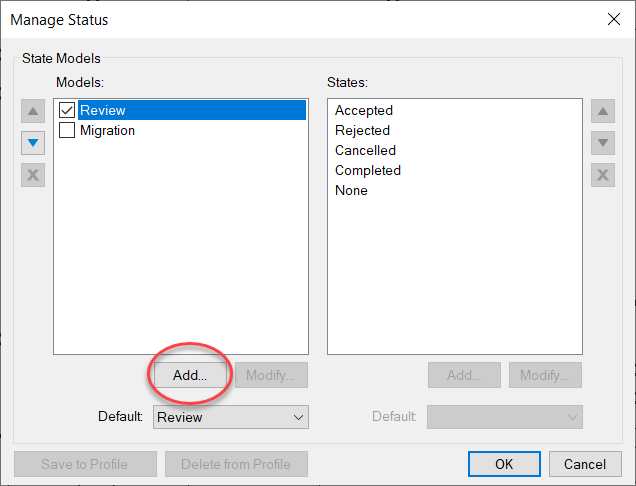

Dans la **Liste des annotations**, sélectionnez
dans la colonne **Statut** et sélectionnez **Gérer le statut**. La boîte de dialogue **Gérer le statut** apparaît. Si la colonne **Statut** n'est pas visible, allez à Liste des annotations > Colonnes > Statut pour l'afficher.
Sous la liste Modèles, sélectionnez Ajouter.
Dans la boîte de dialogue Modèle , saisissez un nom pour le modèle et sélectionnez OK.
- Sélectionnez le nouveau modèle dans la liste Modèles .
Sous la liste États, sélectionnez Ajouter.

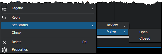

Pour appliquer un statut à une annotation, cliquez avec le bouton droit sur l'annotation, soit dans la Liste des annotations, soit sur le plan, et allez à Set Status > Modèle > Statut.
