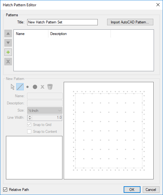

- Dans la boîte de dialogue Ajouter un Set de motifs hachurés, sélectionnez Nouveau.
- Saisissez un nom pour le set de motifs hachurés dans le champ Titre . Lorsque vous saisissez le nom, le nom de fichier du motif hachuré est automatiquement renseigné dans le champ Emplacement .
- Pour modifier l'emplacement d'enregistrement par défaut de cet ensemble de motifs hachurés, sélectionnez
et sélectionnez le dossier local ou réseau souhaité. - Pour enregistrer l’emplacement de ce set de motifs hachurés par rapport à votre Profil actuel, sélectionnez Chemin d’accès relatif. Pour enregistrer le chemin d’accès complet, désélectionnez cette case. Pour plus d’informations sur le choix entre les chemins d’accès relatifs ou complets, consultez Comprendre les chemins d’accès relatifs et complets.
sélectionner OK. L’ éditeur de motifs hachurés apparaît.
- Ajoutez des motifs hachurés au set de motifs hachurés, si vous le souhaitez. Consultez Créer un nouveau motif hachuré dans un set existant ci-dessous (passez à l'étape 6). Sinon, sélectionnez OK.

Sélectionnez le set de motifs hachurés désiré, puis sélectionnez Modifier. L'éditeur de motifs hachurés s'affiche.
- Dans la boîte de dialogue **Ajouter un motif hachuré**, entrez un nom pour ce motif hachuré dans le champ Nom et sélectionnez OK. L'**Éditeur de motifs hachurés** réapparaît avec le nouveau motif hachuré répertorié.
- Sélectionnez le nouveau motif hachuré et modifiez-le à l’aide des commandes Nouveau motif, si vous le souhaitez. La grille dans le coin inférieur droit représente un carreau de hachure dans lequel vous pouvez dessiner le motif souhaité à l'aide de lignes et/ou de points. Lorsque vous dessinez votre motif hachuré, le champ inférieur gauche vous le prévisualisera. Les commandes disponibles sont :
