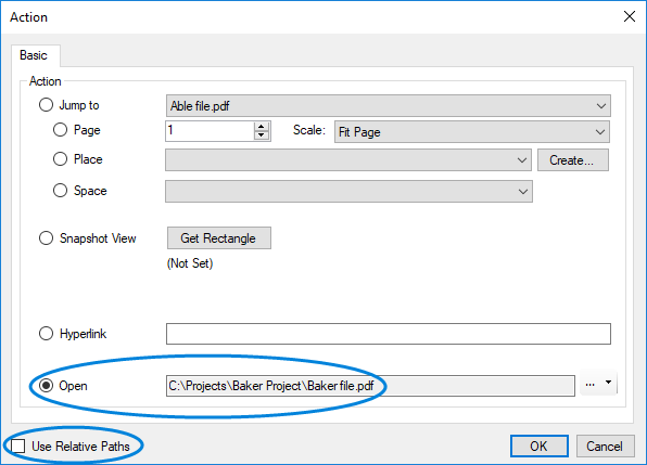

Les chemins d’accès relatifs par rapport aux chemins d’accès complets sont différentes manières pour Revu d’enregistrer l’emplacement d’un fichier. La plupart des gens sont déjà habitués aux chemins d’accès complets : cela enregistre le chemin d’accès complet du dossier au fichier. Par exemple, dans la configuration d’hyperlien affichée ci-dessous, Utiliser des chemins d’accès relatifs est désactivé, de sorte que le chemin d’accès complet au fichier lié (fichier Baker.pdf) est utilisé.
Le chemin complet du dossier est enregistré (C:\Projects\Baker Projet\Baker file.pdf). Peu importe l'emplacement du fichier *Able file.pdf* lorsque le chemin complet est enregistré ; tant qu'il se trouve n'importe où sur le même ordinateur, il pourra trouver le fichier *Baker file.pdf* (il doit toujours se trouver sur le même ordinateur dans cet exemple, cependant, afin qu'il recherche dans le bon lecteur C:\).

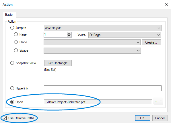

D'autre part, l'emplacement de Baker file.pdf peut être enregistré selon sa position par rapport à Able file.pdf en activant l'option Utiliser les chemins relatifs, comme illustré ci-dessous.
Dans ce cas, Revu ne sait pas sur quel lecteur se trouve Baker file.pdf ; ce qu'il sait, c'est qu'en partant de l'emplacement actuel de Able file.pdf, il doit remonter d'un dossier et trouver un dossier appelé Projet Baker.
Dans l'exemple de chemin relatif ci-dessus, la structure des dossiers se présente comme suit :
Étant donné que Able Project et Baker Project se trouvent dans le même dossier (Projets), le chemin relatif de Able file.pdf à Baker file.pdf consiste simplement à remonter jusqu'à leur dossier commun (Projets), puis à accéder au dossier Baker Project pour trouver Baker file.pdf.
L’avantage du chemin relatif est que peu importe le dossier dans lequel se trouvent Projet Able et Projet Baker ; ces informations ne sont pas enregistrées et Revu n’en a aucune connaissance. Tout ce qui compte, c’est que les deux se trouvent dans le même dossier. Ainsi, si vous avez copié les dossiers Projet Able et Projet Baker et que vous les avez déplacés vers un autre ordinateur, à condition de les avoir tous deux déplacés dans le même dossier, vous pourriez ouvrir fichier Able.pdf et l’hyperlien vers fichier Baker.pdf fonctionnerait toujours. Cela rend les projets très portables, à condition qu’ils soient déplacés ensemble et que leurs positions relatives soient maintenues (dans cet exemple, cela pourrait être accompli simplement en copiant le dossier Projets et tous ses sous-dossiers vers le nouvel emplacement).
L'inconvénient du chemin relatif est que le fichier avec l'hyperlien (Able file.pdf) et le fichier lié (Baker file.pdf) doivent être déplacés ensemble. Si l'un ou l'autre est déplacé, le lien est rompu.
