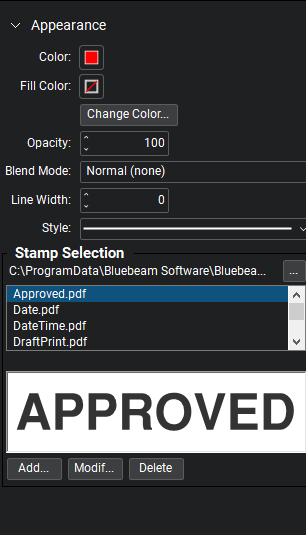

スタンプマークアップの外観は、境界線や塗りつぶしの色、不透明度、線幅、スタイル、ブレンドモードなどを含めて変更できます。
スタンプマークアップの外観を変更するには、マークアップを選択して [プロパティ] パネルを選択します。[ウィンドウ] > [パネル] > [プロパティ] に移動して、[プロパティ] パネルが非表示の場合は表示します。マークアップを選択すると、いくつかのプロパティが プロパティツールバー でも利用できるようになります。

線幅:スタンプの境界線の太さを設定します(単位:ポイント)。
スタイル:スタンプの境界線のパターンを決定します。
スタンプの選択: 最初の現場に現在のスタンプフォルダへのパスを表示し、その下のリストボックスにそのフォルダ内のスタンプのリストを表示します。別のフォルダに変更するには、現在のフォルダパスの右側にある
を選択して、新しいフォルダを設定します。
[追加]:[スタンプを作成] ダイアログを開き、スタンプ作成プロセスを開始します。PDF スタンプの作成に関する詳細については、新しい PDF スタンプの作成を参照してください。
[変更]: スタンプを開き、編集できるようにします。
[削除]:スタンプフォルダからスタンプを完全に削除します。
[削除] を選択します。
