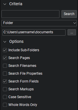

[検索] パネルでは、現在の PDF、開いているすべての PDF、フォルダ内の PDF、または [最近使ったファイル] リスト内のファイルから、テキストやビジュアルを検索できます。[テキスト検索] または [ビジュアル検索] を実行できます。検索と置換も可能です。
ウィンドウ> パネル>検索に行くか、Alt+1またはCtrl+Fを押して検索パネルを表示します。
テキスト検索で検索するには、PDF ファイル内にテキストが存在する必要があります。スキャンされた PDF ファイルは画像であり、テキストが含まれていないため、検索できません。スキャンしたドキュメントを検索可能にする方法の詳細については、OCR を参照してください。
- ウィンドウ> パネル>検索に行くか、Alt+1またはCtrl+Fを押して検索パネルを表示します。
選択
Text. - 最初のパラメータ現場に検索語を入力します。
2 番目のパラメーター現場のメニューから、検索するドキュメントまたは場所を選択します。オプションは、現在のドキュメント、現在のページ、開いているすべてのドキュメント、現在の Set、最近使用したファイル、フォルダー、または 現在の Studio プロジェクト です。
- [フォルダ] が選択されている場合は、パスボックスを使用するか、[参照] を選択してフォルダの場所を指定します。テキスト検索オプションで [サブフォルダを含める] を選択すると、指定したフォルダ内にあるフォルダも検索対象に含まれます。
- [現在のセット] オプションは、Set が開いている場合にのみ使用できます。開いている Set 内を検索するには、これを選択します。
- 現在のプロジェクトオプションは、プロジェクトにログインしている場合にのみ利用可能です。そのプロジェクトからすべてのローカル(ダウンロード済み)ファイルを検索するには、これを選択します。このオプションはファイル名検索のみに制限されています。現在、ドキュメントの内容を検索することはできません。
- [オプション] で利用可能な検索オプションを選択します。利用可能な正確なオプションは、最初のパラメータ現場で行った選択によって異なります。
- Select 検索.

- [サブフォルダを含める]:指定されたフォルダ内にあるサブフォルダを検索します。検索パラメータとして [フォルダ] が選択されている場合にのみ使用できます。
- ページを検索する:PDF のコンテンツ内のテキストを検索します。
- [ファイル名を検索]: 検索パラメータとして[最近使ったファイル] または[フォルダ] が選択されている場合に、[最近使ったファイル] リストまたは指定されたフォルダ内のファイル名を検索します。
- ファイルプロパティを検索:プロパティのメタデータ現場内のテキストを検索します。
- [フォームのフィールドを検索]:フォームのフィールドに入力されたデータ内のテキストを検索します。
- [マークアップを検索]: マークアップ内のテキストを検索します。
- 大文字と小文字を区別:検索語句現場に入力された通りの大文字と小文字の区別でテキストを検索します。
- [完全に一致する単語のみ]:検索語が単独の単語として存在する場合のみ検索します。検索語が他の単語の一部に含まれており、[完全に一致する単語のみ] ボックスがオンになっている場合、その単語は検索結果に含まれません。

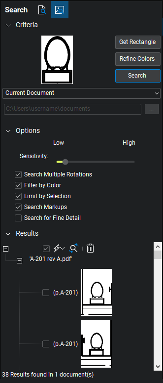

ビジュアル検索を使用して、ドキュメント内に表示されるビジュアルオブジェクトのすべてのインスタンスを検索します。
PDF でビジュアル検索を実行する方法については、[ビジュアル検索の概要] を参照してください。
- [感度]: 有効な結果と見なされるために、画像がどの程度一致する必要があるかを決定します。スライダーを調整して、感度を低くまたは高く設定します。感度を下げると、隣接する線のようなわずかな違いがある一致も許容されますが、いいえの誤検知が発生する可能性もあります。
スキャンから作成された PDF を操作している場合、PDF 内に不要なピクセルや背景ノイズが含まれている可能性があるため、感度を下げる必要があるかもしれません。
- [複数の回転を検索]:0度、45度、90度、135度、180度、225度、270度の回転でシンボルが検索されます。
- 色でフィルタ:色を微調整ボタンを有効にします。検索では、選択範囲に含まれていない(またはヒストグラムの選択範囲内にない)色がフィルタリングされます。
[選択範囲で制限]: ベクター PDF 上で、このオプションは以下の例に示すように、選択した四角形からはみ出しているベクターオブジェクトを除外します。
検索結果は [結果] セクションに表示されます。検索結果のグラフィックと、その周囲の小さな面積が結果リストに表示されます。画像を選択すると、メインの PDF ワークスペースが切り替わり、その結果とその周辺の面積が表示されます。
VisualSearch の検索結果の操作は テキスト検索の結果 の操作と似ていますが、テキストベースのアクションはサポートされていません。さらに、VisualSearch の結果に 数の測定 を適用することもできます。
- カウントする結果を選択します。
[アクション] メニューから
[チェック項目に数の測定を適用] に移動し、選択した結果に適用する目的のカウントシンボルを選択します。
