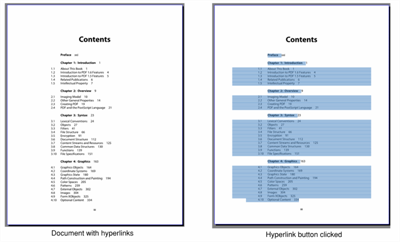

[ツール] >[ハイパーリンク]
に移動して、現在の PDF 内のハイパーリンクを表示します。PDF のハイパーリンク面積は蛍光ペンで青色に強調表示されます。
ハイパーリンク表示をオフにするには、Esc キーを押します。
