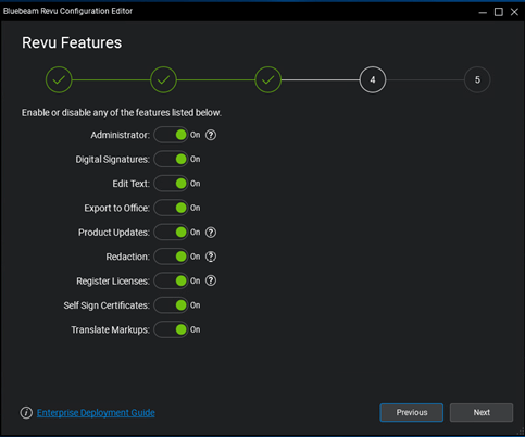

Revu-konfigurasjonsredigereren
Revu-konfigurasjonsredigereren er et valgfritt verktøy som lar deg enkelt konfigurere skript for Revu MSI-distribusjon, MSP-oppdatering eller oppretting av skript for distribusjoner av tilpassede ressurser etter installasjon, for eksempel profiler, verktøysett, skravurmønstre og linjestiler.
Som en god praksis anbefaler vi på det sterkeste å bruke dette konfigurasjonsverktøyet for å lage alle distribusjonsskriptene dine, som kan brukes med distribusjonsverktøyet ditt eller en annen metode du velger. Du kan fortsatt opprette distribusjonsskriptene dine manuelt som beskrevet i delen Distribusjonsprosess.

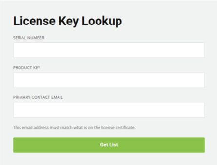

Nødvendige egenskaper
Disse egenskapene er nødvendige for vellykket autorisasjon av programvaren.
I Revu 2019 og nyere bestemmes utgaven av programvaren som er tilgjengelig for brukerne dine av serienummeret og produktnøkkelen som brukes, samt hvilken versjon og utgave som er oppført på lisenssertifikatet ditt.
Ta kontakt med oss hvis du har mistet førerkortbeviset ditt.
BB_SERIALNUMBER Skriv inn Revu-serienummeret. Skriv inn PRØVEVERSJON for å installere som prøveversjon.
BB_PRODUCTKEY Skriv inn Revu-produktnøkkelen. Alle store bokstaver.

Aktivere og deaktivere Revu-funksjoner med BB_FEATURES
Hver Revu-funksjon har en tilordnet numerisk verdi som vist i tabellen nedenfor. Hvis du vil deaktivere en funksjon, trekker du fra funksjonens numeriske verdi fra standardverdien til BB_FEATURES-egenskapen (65535) vist i tabellen over Støttede valgfrie egenskaper over, og legger til svaret som en ny verdi for BB_FEATURES-egenskapen.
Hvis du for eksempel vil deaktivere funksjonen for redigering av tekst i en Revu eXtreme-distribusjon, trekker du verdien for den funksjonen (2) fra 65535, og angir deretter saldoen (65533) som den nye verdien for BB_FEATURES.
Revu-funksjoner og deres numeriske verdier:
Administrator Button (Revu Menu) = 128 Product Updates Button (Help menu) = 16
AllFeatures = 1023 Redaksjon i eXtreme (inkluderer utklipp av innhold og sletting av innhold i alle utgaver) = 2
DigitalSignatures = 4 Registreringsknapp (Revu-meny) = 256
EditText = 1 SelfSignCertificates = 8
ExportToOffice = 64 TranslateMarkups = 32
Session Following Feature = 512

Revu-funksjoner
Funksjonsskjermbildet for Bluebeam Revu-konfigurasjonsredigereren
Alle funksjonene på denne siden er slått på som standard. Før du tar den endelige avgjørelsen om hvilken som skal forbli «Av», bør du kontakte en prosjektleder eller noen i organisasjonen din som har inngående kunnskap om alle sluttbrukerarbeidsflyter og Revu-funksjonene som kreves for å fullføre dem. Rådene deres vil bidra til å redusere antall sluttbrukerrapporter om manglende funksjoner i Revu-installasjonene deres.

Sjekker lisensene dine
Lisensnøkkeloppslag
Skjermbilde for oppslag av lisensnøkkel
Hvis du velger alternativet Sjekk lisenser på velkomstsiden , kommer du til siden for oppslag av lisensnøkkel. Der vil du se all informasjon som er knyttet til lisensen din når du har angitt serienummer, produktnøkkel og primær e-postadresse.
Dette inkluderer en liste over alle maskinnavn som bruker programvaren, og antall tilgjengelige seter.
Du kan også slå opp og administrere Revu-lisensene dine i Bluebeam Gateway.
