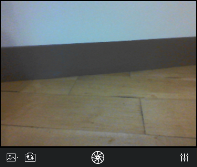

Von Kamera. Alternativ können Sie die Tastenkombination STRG+ALT+I drücken oder mit der rechten Maustaste auf die Markierung klicken, in die das Bild eingefügt werden soll, und dann zu Bildaufnahme >
Von Kamera gehen. Das Kamera-Vorschaufenster wird angezeigt.
- Wählen Sie Foto (für ein eingebettetes Bild) oder Video (für ein eingebettetes Video) aus dem Menü
Medientyp in der unteren linken Ecke des Kamera-Vorschaufensters. - Wenn mehr als eine Kamera am Gerät angeschlossen ist, wählen Sie
Wechseln aus, um zwischen ihnen umzuschalten. - Um die Kameraeinstellungen vor der Aufnahme eines Bilds oder Videos zu ändern, wählen Sie
Einstellungen . - Wählen Sie
Auslöser (für Fotos) oder
Objektiv (für Videos), um die Medien aufzunehmen. - Um die Bildaufnahmen einzubetten, wählen Sie Verwenden aus. Das Medium wird automatisch in die ausgewählten Markierungen eingebettet.
- Um das Medium zu verwerfen und erneut aufzunehmen, wählen Sie Erneut aufnehmen.
- Medien, die direkt über das Kamera-Werkzeug eingebettet werden, übernehmen automatisch den Namen des Betreffs der Markierung, gefolgt von einer Nummer nach Bedarf (zum Beispiel: „Rissige Kachel“, dann „Rissige Kachel – 2“, dann „Rissige Kachel – 3“ und so weiter).
