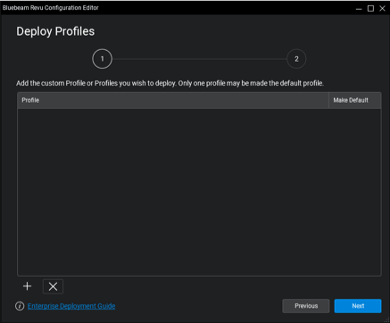

L'éditeur de configuration Revu
L' éditeur de configuration Revu est un outil facultatif qui vous permet de configurer facilement des scripts pour votre déploiement Revu MSI, la mise à jour des correctifs MSP ou la création de scripts pour les déploiements post-installation d'actifs personnalisés, tels que des profils, des ensembles d'outils, des motifs de hachures et des styles de ligne.
En tant que meilleure pratique, nous vous recommandons vivement d'utiliser cet outil de configuration pour créer tous vos scripts de déploiement, qui peuvent être utilisés avec votre outil de déploiement ou toute autre méthode de votre choix. Vous pouvez toujours créer vos scripts de déploiement manuellement comme décrit dans la section Processus de déploiement.

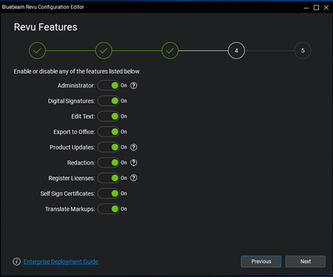

Activation et désactivation des fonctionnalités de Revu avec BB_FEATURES
Chaque fonctionnalité Revu a une valeur numérique attribuée, comme indiqué dans le tableau ci-dessous. Pour désactiver une fonctionnalité, soustrayez sa valeur numérique de la valeur par défaut de la propriété BB_FEATURES (65535) indiquée dans le tableau des propriétés facultatives prises en charge ci-dessus et entrez la réponse comme nouvelle valeur pour la propriété BB_FEATURES.
Par exemple, pour désactiver la fonctionnalité de rédaction dans un déploiement Revu eXtreme, vous devez soustraire la valeur de cette fonctionnalité (2) de 65 535, puis saisir le solde (65 533) comme nouvelle valeur pour BB_FEATURES.
Fonctionnalités de Revu et leurs valeurs numériques :
Bouton Administrateur (Menu Revu) = 128 Bouton de mise à jour du produit (menu Aide) = 16
Toutes les fonctionnalités = 1023 Rédaction en eXtreme (inclut le contenu coupé et le contenu effacé dans toutes les éditions) = 2
Signatures numériques = 4 Bouton d'inscription (Menu Revu) = 256
EditText = 1 Auto-signature des certificats = 8
Exporter vers Office = 64 TranslateMarkups = 32
Fonctionnalité de suivi de session = 512

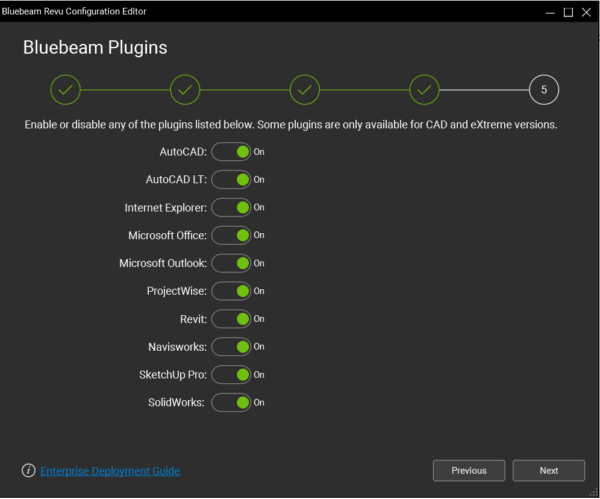

Activation des plugins Bluebeam avec MBCODE
Chacun des plugins Bluebeam pour les logiciels tiers pris en charge possède une valeur numérique attribuée, comme indiqué dans le tableau ci-dessous. Si vous souhaitez uniquement activer un seul plug-in (par exemple, le plug-in pour AutoCAD), remplacez la valeur MBCODE par défaut de 1023 (tous les plug-ins activés) par le numéro 2. Dans les cas où vous devez activer plusieurs plug-ins, additionnez leurs valeurs numériques et saisissez le total comme nouvelle valeur MBCODE. Changer la valeur à 0 désactive tous les plugins.
Les plugins Bluebeam ne sont activés que si l'application tierce est installée. Consultez le tableau de compatibilité Revu pour vous assurer que vos applications tierces sont prises en charge.
Plugins Revu et leurs valeurs numériques
Tous les plugins désactivés = 0 Microsoft Outlook = 128
Écran Fonctionnalités – Éditeur de configuration Bluebeam Revu
Toutes les fonctionnalités de cette page sont activées par défaut. Avant de prendre votre décision finale sur celle qui doit rester « Désactivée », veuillez contacter un chef de projet ou une personne de votre organisation qui possède une connaissance approfondie de tous les flux de travail des utilisateurs finaux et des fonctionnalités Revu requises pour les réaliser. Leurs conseils aideront à réduire les signalements des utilisateurs finaux sur les fonctionnalités manquantes dans leurs installations de Revu.
Plugins Bluebeam
Écran Plugins Bluebeam – Éditeur de configuration Bluebeam Revu
Toutes les fonctionnalités de cette page sont activées par défaut. Cette page est l'endroit où vous pouvez activer nos plugins pour diverses applications tierces.
Internet Explorer, Microsoft Office, Microsoft Outlook et ProjectWise sont disponibles dans toutes les éditions de Revu (Standard, CAD ou eXtreme).
Tous les autres plugins répertoriés nécessitent Revu CAD ou eXtreme.

Déployer les profils
Les profils personnalisés peuvent être ajoutés ici en cliquant sur le signe plus dans le coin inférieur gauche, en naviguant jusqu’à l’emplacement du serveur que vous avez désigné comme décrit dans le Guide de l’administrateur de Revu, en sélectionnant les éléments et en cliquant sur Ajouter.
Écran Déployer les profils – Déploiement d’extensions
